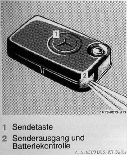

habe leider seit vorgestern folgendes Problem: Ich habe nur noch zwei der schwarzen Funkklappschlüssel IR-Sender für meinen (MB E320T, Mopf 2,Bj.08/1994) mit IR, WFS, ZV, usw. es ist die Vollausstatung samt Diebstahlschutz u.Wegfahrsperre. Einer davon ist defekt, sagt keinen Mucks mehr, der andere (den ich seit 3 Jahren benutze) geht ohne Probleme, ist mir aber vorgestern samt Jacke gestohlen worden. (grrrr...! Anzeige/Polizei,etc. naja..)
Nunsteh ich da. Auto ist natürlich per Infrarot verriegelt, abgeschlossen, Alarm ist scharf/WFS aktiv und komme nicht mehr weiter. Papiere/Kfz.Schein/alles im Wagen. Mit dem zweiten kann ich zwar rechts oder hinten aufschließen, es geht aber sofort der nervige Hupalarm los für 1 Minute. Wagen steht miten in Haussiedlung.. 🙂 nerv..
Es ist die abs.Katastrophe: Was kann man tun? Da wo ich war, als es passierte war ich ohne Auto.Ohne zu wissen wie wo wer was, kann man doch mit dem doofen Schlüssel nixx anfangen.
Im 2.Sender sind neue Battertien, dennoch leuchtet das  IR-Lämpchen beim Drücken nicht kurz auf. Mist. War tot von Anfang an. Sender defekt. Was machen? Kann man Ersatzschlüssel bekommen? Kann man diese auch synchronisieren? Wie teuer wird es bei MB? GWie vorgehen? abschleppen? Batterie? ibt es irgendeinen Trick bei diesem leidigen Schlüsseltheater des 124er , der hilft. Ich hasse diesen scheiss IR-Sender und das man nicht mal selbst in die Karre kommt ohne wie ein pardon Ar....... dazustehen, wenn zum2.mal die Polente vorm Wagen steht und mich verhaften möchte :-(

1. entweder schaust du mal in den Handsender, ob dort eine kalte Lötstelle ist, oder du bestellst bei MB passend für deinen Wagen einen neuen IR-Schlüssel
2. anlernen hast du schon, trotz nicht leuchtender LED versucht?

Hey .
Du schreibst " Im 2.Sender sind neue Battertien, dennoch leuchtet das IR-Lämpchen beim Drücken nicht kurz auf. Mist ".
Da leuchtet auch nix auf, wenigstens nix was du mit dem Auge sehen kannst !
Ob das IR-Lämpchen leuchtet, kannst du nur sehen, wenn du den Schlüssel vor eine Kamera, oder eine Handy-Cam hältst.
Ich würde es mal mit dem 2. Sender versuchen.
Gruß Harry.

Bei unserem Schlüssel leuchtet ganz schwach die IR-LED.
Dachan seitlich ne nelle LED.
Mir ist bekannt, dass IR und auch UV beim Farbspektrum ausserhalb des sichtbaren Bereichs ist.
Ich kenn das von den Funkfernbedienungen so, dass da zwei Lichtchen leuchten.
Gruß bambii

Korrekt, wenn man länger auf den Sender drückt, dann Leuchtet zusätzlich die rote Kontrollleuchte.
Ich würde auf jedem Fall bei MB einen neuen bestellen und versuchen den alten zu reparieren. Ein Ersatzschlüssel ist doch irgendwie immer praktisch.

Unabhängig von der Kontrolleuchte: Hast du denn nun schon versucht deinen Schlüssel wieder anzulernen?

Anlernen: Das Fahrzeug muß aufgeschlossen sein. ca 10 Sekunden mit gedrückter Taste auf den Empfänger halten, dann Tür öffnen und innerhalb von 30 Sekunden mit diesem Schlüssel die Zündung anmachen, den Motor dabei nicht starten.
Zündung aus, Schlüssel testen.
Wenn das geklappt hat, leuchten auch wieder die Kontrollleuchten im Türgriff.
