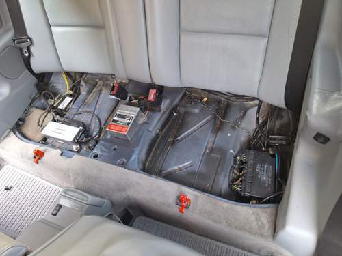

Wir hatten zusammen die Sitzfläche der Rücksitze rausgeholt, um nach dem Steuermodul für die IR-FB zu suchen. Leider waren wir bei der Suche nicht erfolgreich. Ich finde dort folgende Geräte:
1248204826 Komfortstreuergerät
1248205826 Cabriolet Top Roll Bar Module
1248204026 Verdeck-Steuergerät
1408202526 Gurtzubringer
Aber kein Modul für die Fernbedienung. Wo muss ich das dann Alternativ suchen?
Am Abend, bevor ich den Wagen wieder abgedeckt habe, habe ich für Spaß nochmal die FB ausprobiert - und sie funktioniert. Rein, Startversuch, Anlasser dreht, Motor läuft. Ich habe dann gestern noch eine längere Testfahrt gemacht - alles OK. Das ursprüngliche Problem mit dem nicht anspringen ist wohl durch das neue ÜSR behoben ...
Unter der Rücksitzbank haben ich noch ein paar Kleinteile gefunden. Sehen nicht wichtig aus, aber vielleicht hat ja einer eine Idee wo die herkommen und hingehören. Man sieht es auf dem Foto im Anhang. Der Puffer lag unter der Beifahrerseite, die U-Scheiben waren eine auf jeder Seite.

Das Steuergerät wird im Beifahrer Fussraum sein, Fussmatte raus, Verkleidung dahinter abschrauben
