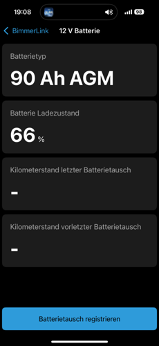

Hab das auto seit kurzem erst mal schock beiommen das so viele fehler kamen aber soll angeblich normal sein weil der das beim fahren macht laut ytb…
Liest ihr beim pdf was schlimmes raus oder eher irrelevant?

Finde irgwie nix für ista bmw software muss man da was online installieren auf handy laptop?
Kannst du mir da etwas helfen
Batterie zustand ist bei 66% kann es deswegen sein?
Zu beachten sind nur echte Fehler im Fehlerspeicher. Im Infospeicher stehen immer irgendwelche Fehler. Die kriegst du auch nicht endgültig gelöscht bzw. nach einer Fahrt werden die wieder auftauchen.
