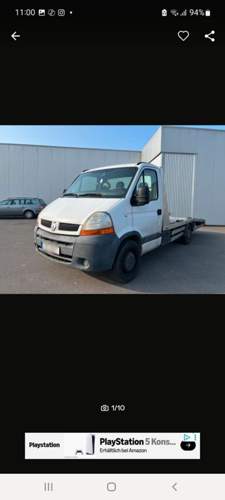

ich beabsichtige, einen Renault Master Abschleppwagen von 2004 zu kaufen...Ich würde gerne wissen, ob jemand ihn fährt, ist er zuverlässig? Ich suche dieses Modell für meine Tätigkeit Abschleppdienst.
Vielen Dank
Hier ein Bilder
3 Antworten
Mal ganz allgemein ...
Wenn das einer mit 3,5t zGg ist, ist da nicht viel mit "Abschleppwagen" ... der kommt auf annähernd 2,0t Leergewicht, da wären theoretisch noch ca. 1,5t Nutzlast drin.
Davon müsstes Du aber noch eine notwendige Elektro-Winde, evtl. zweite Batterie, Rundumleuchte(n) und Arbeitsscheinwerfer, sowie etwas Ausrüstung wie Absicherungsmaterial, Gurte, Ölbinder, etc. abziehen.
Oder soll das nur ein Plateaufahrzeug zur Fahrzeubeförderung sein?
Machst Du diesen Job bereits oder ist das eine geplante Selbständigkeit? (Wird schwer, glaub es mir)

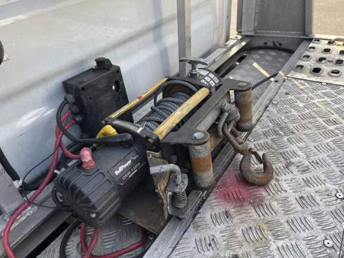

Der Windentechnik auf den Fotos würde ich nicht sehr weit trauen. (Seil-Ø und Verkabelung)
Winde
