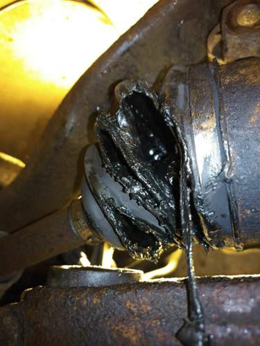

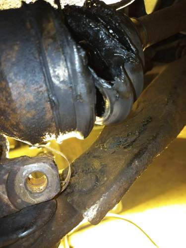

Wie s mit offenem Feuer mal daneben gehn kann, hier auf Bildern gut zu sehn. Gute Ausrede, wollt ich eh neu machen... 😉 Na ja, nu mußte ich es!
Manschete Mondeo MK3 ein wenig aufgelöst
Hitze mochte der Balk gar nicht...
An Achsteilen wäre ich sowieso vorsichtig mit Flamme, rotglühend ist nich, Stichwort Gefügeveränderung.
Da wird wohl die Flamme wegen Unachsamkeit das Gummi der Antriebswelle entzündet haben und nicht ein rotglühendes Bauteil. Vermute ich mal. Warscheinlich die Mutter vom Traggelenk erwärmt.
Zuhause nutze ich meistens den heißen Schlüssel. Komme aber auch seltener dazu den habe ich vor 20 Jahren noch öfters gebraucht.
Unachtsamkeit weniger, das sieht man von der Situation nicht, wie nah da das Gummi zum Traggelenk, welches hin war, standen. Da war die Radnabe noch dran. Die Flamme ist nicht punktuell genug und kleinere Düse erreichst nicht ausreichend Hitze mit den Propan, so strahlt es dann doch zu viel in die Umgebung. Abschirmung Gummi hat bei der nötigen Erwärmung nichts gebracht. Balg stand auf einmal in Flammen, Kunststoff floß sofort, so schnell konnste gar nicht reagieren, nur noch schnell nasse Lappen druf, die zum Glück im bereit stehenden Wassereimer waren.
