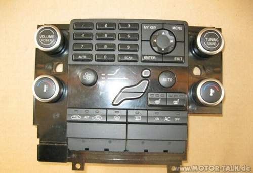

Eine Nachrüstung erfordert zumindest ein anderes CCM. Ich würde gerne wissen wie ich bei einem CCM ohne Sitzheizung einfach mal "von hinten" mit einem scharfen Messer den Ausschnitt für die Sitzheizung freilegen kann. Nach meinem Kenntnisstand geht das nämlich nicht...
(Zumal das "Selbstschneiden" bescheiden aussehen dürfte da eine klare Plastikplatte diesen Bereich abdeckt)
Vom CCM gibt es diverse Varianten, für Fahrzeuge mit/ohne Sitzheizung, mit/ohne Sitzlüftung, mit/ohne IAQS, mit/ohne Telefontastatur etc.
Zweites Problem wären die Taster für die Sitzheizung - Volvo bietet für's CCM keine einzelnen Taster an, mit Ausnahme der Taster in den unteren Reihen.
Es gibt zwar einen optisch und funktionstechnisch identischen Taster, aber der wird nicht funktionieren.

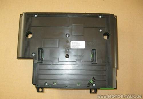

Evtl. trägt das hier zum Verständnis des Problems bei:
Das CCM (Climate Control Module) ist nicht dafür vorgesehen zerlegt zu werden. Preislich liegt es um und bei ~600€.
Ersatzteile gibt es nur sehr begrenzt: Tuner & Lautstärke Drehregler, IAQS/Umlufttaster (je nach Ausstattungsumfang) und alle Taster für die einzelnen Sonderausstattungen (Blis/Einparksensoren/LDW/hintere Kopfstützen umklappen/zusätzliches Fernlicht/HDC/Kurvenlicht/Abstandswarnung/PAC)
Theoretisch ist das CCM auch per Software ins Fahrzeug eingebunden, aber ich bin mir nicht sicher ob es über diese Software mit dem Fahrzeug "veheiratet" ist. Beim V50 sind die Radio/Klimadisplays angeblich verheiratet, trotzdem kann man Gebrauchtteile unter bestimmten Bedingungen ohne Probleme einbauen. Kann aber auch sein das man für's erfolgreiche nachrüsten trotzdem noch ein "CCM Reload" braucht, das ist aber erschwinglich mit ~60€.
Angehängt 2 Bilder die das Problem mit des Tasternachrüstens zeigen.
(nicht meine Bilder)
CCM von vorne
CCM von hinten
