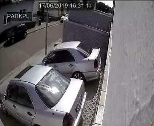

Das mit dem vibrieren könnten vll. kleine Standplatten sein, da ich immer an der Schräge (wohne am Berg) parke. Aber das erklärt nicht, das einseitige Abfahren an der Außenkante des Reifens.

Das Parken auf einer Schräge verursacht keinen Standplatten. Unsere stehen auch auf einer guten Schräge (Bild). Da müssen wir schon richtig aufs Feststellbremspedal treten.
Wir wechseln die Wagen alle 3 Wochen.
