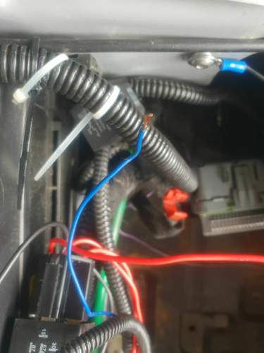

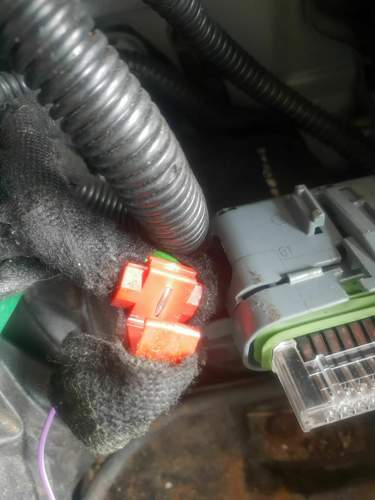

ist zwar schon ein etwas her der beitrag,aber es geht mit den Icom Pfuscheinbau weiter.
Vor kurzen fing der mist wie gehabt wieder an.
Umschaltbox defekt,Innenraumschalter im Frühjahr ersetzt.
Jetzt fängt das Mist ding an Gas leer zu melden.
Fehler gesucht und gefunden.
Ein 2.Sperrventil das keinen sinn ergibt und Donnerstag in einer Werkstatt entfernt wird hat man Fachmannisch angeschlossen
Siehe Bilder das erklärt den ständungen ausfall...
Man beachte die blaue Ader wie UND womit die befestigt wurde am Kabelbaum,
Die folge Leitung im Kabelbaum gerissen.
20180723-094657
20180723-094705
20180723-094948
