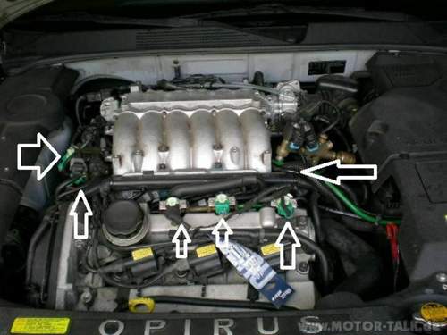

@ICOMworker schrieb am 31. Juli 2016 um 20:43:03 Uhr:
Beim betrachten Deiner Bilder bekomme ich Augenkrebs... wer hat denn das verbrochen...
Da die Gasvenile der hinteren Bank so gut versteckt sind, dass man nicht mehr dran kommt, außer die Brücke zu demontieren um eine Kalibration vorzunehmen, gehe ich davon aus, dass nicght richtig Nachkalibriert wurde.
die Düsen sind doch frei zugänglich.2 links nebeneinander,3 von vorn nebeneinander,1 einzeln auf der rechten seite.
1-6
Bist Du sicher, brauch dann doch ne Brille 😉
Lässt sich auf Deinem Bild schlecht erkennen.
Rechts erkenne ich einen Druckregler mit einem angehängten Sperrventil, wobei mir unklar ist was das da soll... hab ich noch nie verbaut. Auch geht ein Vorlaufschlauch unter die Brücke. Wenn da keine Ventile sitzen, weiss ich nicht warum.
Interessieren würden mich auch die Schlauchlängen zu den Zylindern und wie eingespritzt wird...
Und ich dachte ich machen nur Kunswerke... 🙂
Auch wenn das Arrangement der Düsen einfallslos erscheint, verstehe ich jetzt Deine ständigen Start-Probleme nicht, da man ja dran kommt , wenn auch schlecht.
Jedenfalls gehört das abgebaut und vernünftig inatalliert, im Sinne von Funktionabilität...
war heute extra zur Garage.An allen 6 Düsen kommt man leicht ran.
Da wo das Ventil sitzt ist 1.Vorne.
3
und seitlich-rechrs 2 nebeneinander.
Warum sie startprobleme?
Würde ich auch gerne wissen.Zig mal wurde dran rumgebastelt aber nie mit Erfolg.
Ich kann nur nicht sehen wo die Ventile reingebohrt wurden.Die jetzige Brücke wurd wohl nicht mehr zu gebrauchen sein.
Ende des Monats kommt eine neue Ansaugbrücke rein und dein Bild als einbaumuster.
Etwa 300 kostet das ohne Material.
Hab mit mehr gerechnet.
