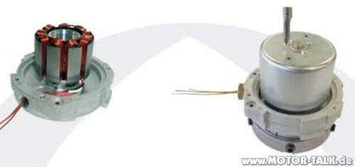

Die Vialle wartet da mit einer völlig anderen Konstruktion auf (Bild).
Ist aber kein Vergleich, denn im Verhältnis kostet ja die Icom in der Entstehung fast nichts.

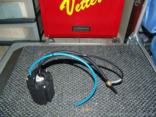

Pumpenmotor
Es handelt sich bei der von Fa. G. aus L. um eine ETHANOL-Pumpe. Diese werden bei Garantiefällen aktuell verbaut. DieWalbropumpe mit Bypass befindet sich in den aktuell neu ausgelieferten Tanks von ICOM.

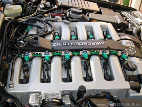

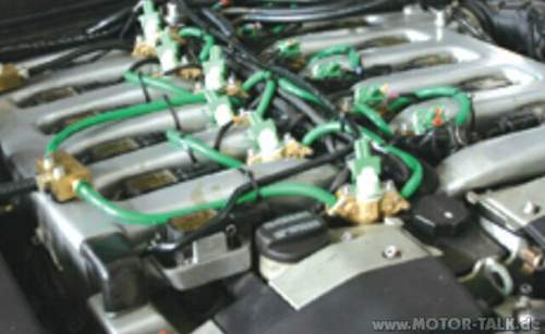

Bei einem Preis für eine Pumpeneinheit von 250 Euro und Vielzahl von Einbauten müsste ich das Geschäft sein lassen, wenn dies allein an den Pumpen liegen würde (Ich leiste die Garantie selbst).
Auffällig ist der Zusammenhang zwischen Einbauart und Pumpensterben.
Diese Firma, die diesen im Bild zu sehenden 600er umrüstete, spricht selbst von mindestens 80 gewechselten Pumpen und dies war vor einem halben Jahr.
Im weiteren Bild siehst Du ebenfalls einen 600 er, dieser Fährt nunmehr seit 2 einhalb Jahren mit immer noch der ersten Pumpe und vollem Druck.

Die "Ethanolpumpe" handelt es sich sicherlich um die Bosch Benzinpumpe mit Ethanolfreigabe.
War der Motor mit einer verbauten Walbropumpe kalibriert, muss umkalibriert werden, da diese "Ethanolpumpe" ein Bar weniger drückt als die Walbro.
Wer als Ersatz die die Walbro mit Bypass verbaut muss ebenfalls neu Kalibrieren und noch ein weiteres Bauteil abstimmmen.
