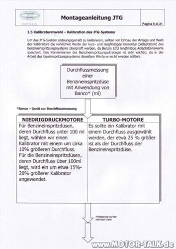

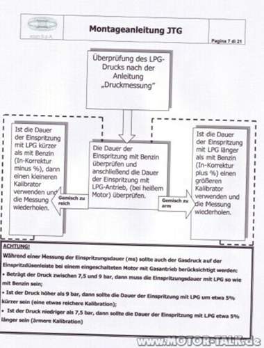

Du musst nicht zum großen Hexenmeister 🙂
Les dir das mal durch.
Wichtig für Dich ist zu wissen welche Durchflussmenge Deine benzindüse hat. Dazu gibt es Tabellen und auch eine Nachfrage beim Autohaus ist möglich.
damit hast Du aber lediglich die Grundeinstellung wo Du sicher sein kannst, daß die Anlage zunächst auf Gas läuft.
Aber, das tut Deine ja sowiso schon.
Die eigentlich Einstellarbeit fängt danach ja erst an.
Dazu brauchst Du brauchbare Messergebnisse.
Wenn alles korrigiert und die Einstellung passt, kommt die Feinarbeit und dazu brauchst Du in jedem Falle eine Kalibrierbank oder ähnliche Messverfahren.
Natürlich kannst Du auch die Kalibratoren aufbohren.
Probiers mit einem 0,5 er , 0,6 er oder 0,7 er Bohrer.
Ist zwar Pfusch, aber so hat das der Dipl.Ingenieur auch gemacht.
Ich frag mich nur, wie willst Du wissen ob er zu mager läuft, wie hast Du dies gemessen und welchen Druck fährt Deine icom ?
OBD-Tester kannst Dabei vergessen.
PS: Die 25% für Turbo ist auch nur ein Grundwert und keine tatsächliche fahrzeugspezifische Aussage und heißt 25% über dem Wert der Benzindüse.
Dies alles steht dann noch in Frage, weil es noch auf die verbauten Komponenten ankommt.
Listen für Benzindüsen gibt es im Net, hab keine, weil ich es Live auslitere.
