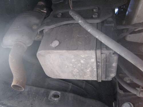

Anbei mal Bilder das es immer einen Platz gibt 🙂

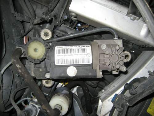

Morgen...!
Von welchem Fahrzeug sind die Fotos???
Wenn man "pech" hat und eine Standheizung sein Eigen nennt, ist hinter der Stoßstange der Beifahrerseite diese montiert.
Der E500 hat standardmäßig Airmatic. Dementsprechend ist hinter der Stoßstange auf der Fahrerseite der Kompressor montiert.
Anbei mal zwei Fotos.
Viel Platz ist da wirklich nicht!🙂
MfG André

"noch190er" hat mir netterweise geantwortet. Bei ihm ist ein Verdampfer oben mittig vor dem Motor und einer unten mittig vor dem Motor. Da kommt man nur auf einer Hebebühne dran. Fotos davon hat er leider keine. Aber ein wartungsfreundlicher Einbau ist sicherlich auch was anderes. Das gilt natürlich auch für den Einbau im AMG63, bei dem der Kotflügel weg muß um an die Verdamper zu kommen.
Das scheint also wirklich knifflig zu werden. Das drängt mich irgendwie wieder mehr in Richtung Flüssigeinspritzer. Naja, kommt Zeit, kommt Rat. Da der 500er für einen Motor mit 5,5l Hubraum und 387PS ausgesprochen sparsam ist (11-13l sind ohne Selbstkasteiung problemlos drin), frißt er uns bis dahin auch nicht Haare vom Kopf.
