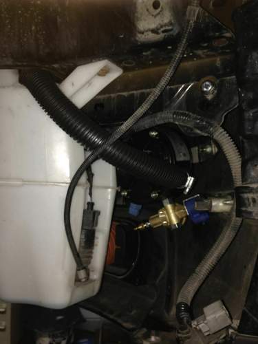

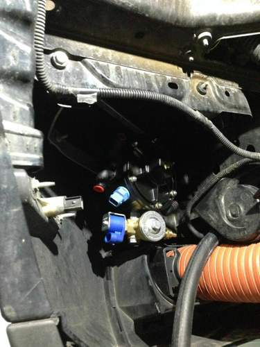

Und noch was zum Thema Platz im Motorraum beim E500: Habe mal gegoogelt, was die Verdampfer der verschiedenen Hersteller so leisten. Ich habe keinen gefunden, der 387PS mit nur einem Verdampfer bedienen kann. Sicherlich kann man da noch etwas mehr rauskitzeln, als drauf steht. Aber dann bin ich schon wieder in einem Grenzbereich bzw. darüber, wenn ich das ums Verrecken mit nur einem Verdampfer erschlagen will. Also müssten, egal von welchem Hersteller, immer zwei Verdampfer verbaut werden. Hat die schon jemand in einem E500 untergebracht? Und wenn, welches Fabrikat/Typ und wo genau?
P.S. zum letzten Posting: Die Lösung im E63 (vorherige Thread-Seite) habe ich gesehen. Die Verdampfer unter dem Kotflügel unterzubringen sieht zwar gut aus, weil man sie eben nicht sieht. Dafür kommt man natürlich auch denkbar schlecht dran.

Morgen...!
Im letzten Beitrag von "noch190er" hat er kurz beschrieben, wo seine 2 Verdampfer verbaut sind. Schreib ihn doch mal an, ob er vielleicht Fotos hat!
http://www.motor-talk.de/.../probleme-nach-gasumbau-t4691323.html?...
MfG André

Also müßte die Frage lauten: Welcher Hersteller von Verdampferanlagen hat Injektoren im Angebot, die 48,3PS bzw. 35,5 kW/Zylinder bedienen können? Prins kann das mit den braunen Düsen bis 45kW. Wer kann das noch?
Die Story von "noch190er" habe ich gelesen. Da wurden die Verdampfer "unter dem Auto" verbaut. Gasleitungen liegen offen, Abdeckungen konnten nicht mehr richtig befestigt werden. Klingt irgendwie auch nicht gerade nach einem vorbildlichen Referenzumbau :-(. Ich habe ihn trotzdem gerade mal angeschrieben.
Für solche Fahrzeuge nehme ich nur Prins - bei BRC ist der Verdampfer das Problem - die "Videokassette" ist da ein Nadelöhr.
Konfig wäre
Die VSI 2.0 violett bis 39,3KW Pro Zylinder als KN9 Injektor oder die Braunen KN8gehen ja auch mit der VSI 2.0 und die sind bis 44,70 KW - kosten aber ordentlich Aufpreis.
2x Verdampfer bis 8mm ggf. mit MAP Anschluss um ggf. durch Druckanpassung die E-Zeit zu verkürzen.
Anbei mal Bilder das es immer einen Platz gibt 🙂

Danke. Ja, Prins kann das. Ich hatte einen 300C SRT8, der hat schon mit der Prins VSI anno 2007 und sogar nur den gelben Düsen auf dem Prüfstand 400PS gebracht. Prins kann das also. Aber vielleicht können das auch noch andere. Ich denke zwei Verdampfer werden bei allen Herstellern notwendig sein.
Was versprichst du dir von einem anderen Hersteller?
