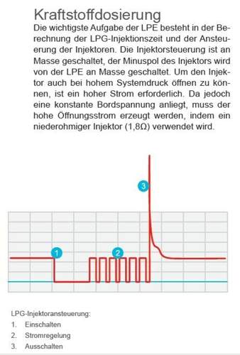

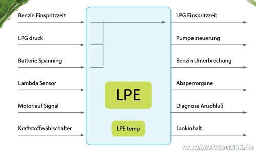

Es ist ein ganzer Katalog.
Hier mal 2 Grundbilder.
Sorry, mir fehlt einfach die Zeit ein schriftliches Referat zu halten.
Je nach getankter Plörre entsteht zudem eine andere Druckentwicklung....
