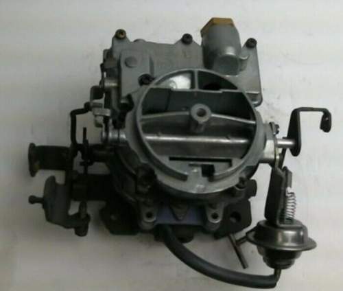

ich habe seit kurzem einen Pontiac Catalina Safari mit 4,9L. Auf der Ansaugspinne sitzt ein Rochester 2-fach-Vergaser, welcher mir jedoch ein paar Probleme bereitet, welche sich wie folgt äußern:
1.) Beim ersten Kaltstart, nachdem ich das Gaspedal vor dem Start 3mal durchgetreten habe und dann den Motor starte, tourt dieser ganz normal auf erhöhten Leerlauf, geht dann jedoch nach ein paar Sekunden einfach aus. Ich kann ihn dann mit ein wenig Gas wieder problemlos starten. Dann hält er meist auch das Standgas erhöht, nur Losfahren ist nicht möglich. Sobald ich die Fahrstufe von P oder N auf R oder L stelle. geht der Motor aus. Ich muss ihn erst ca. 1-2min durchlaufen lassen, damit ich dann doch endlich mal losfahren kann. Geht notgedrungen, ich empfinde es jedoch eher als Zustand.
Danach ist der Leerlauf seidenweich.
2.) Egal ob der Motor noch kalt ist oder bereits schöne Betriebstemperatur hat - sobald ich ein paar Kilometer gefahren bin und von der Fahrstufe auf Leerlauf oder Parken stelle, geht die Drehzahl auf deutlich über 1.000U/min und bleibt dort auch konstant stehen - solange, bis ich den Motor abschalte und neu starte. Dann ist der Leerlauf auch wieder im unteren Bereich.
3.) Beim Fahren - insbesondere wenn ich mal Vollgas gegeben habe, scheint die Drosselklappe dauerhaft einen zu großen Spalt offen zu stehen. Der Wagen gibt einfach immer geringfügig Gas, was sich natürlich auch im Verbrauch wiederspiegelt. Gehe ich beispielsweise bei 20-30km/h vom Gas, steigt die Geschwindigkeit bei ebener Fahrbahn langsam geringfügig an. Das sieht und hört man auch. Eigentlich sollte der Motor aber beim Gas wegnehmen ziemlich auf Standgas zurück fallen - tut er aber nicht.
Ansonsten - Starten bei warmem Motor geht astrein und ohne Probleme. Gas nimmt er so auch sehr gut an, verschluckt sich nicht oder Ähnliches - riecht halt nur ein klein wenig nach Benzin, vermutlich durch die defekte Dichtung.
Als ich gestern den Luftfilterkasten einmal abgenommen hatte, fiel mir auf, dass der Vergaser doch schon ein wenig versifft ist - also entweder ist irgendwo eine O-Ring-Dichtung defekt, dann weiß ich aber noch nicht genau wo, oder die Deckeldichtung vom Vergaser selbst. Jedenfalls ist er im vorderen Bereich (dort, wo die Spritleitung angeschraubt wird) ziemlich feucht.
Auch scheint es so, als hätte das Gestänge der Drosselklappe schon etwas zu viel Spiel - die klappert doch schon um die 3-5° hin und her. Wie es im Vergaser ausschaut, kann ich leider nicht sagen.
Meine Frage:
Habt ihr Lösungsansätze? Würde das Reinigen des Vergasers schon Abhilfe bei einigen Problemen bringen? Dichtungssatz habe ich bereits bestellt - wäre also nicht das Problem, den aufzumachen, ordentlich zu spülen und wieder neu abzudichten.
Ist der Vergaser vielleicht auch nur verstellt oder zu alt und sollte mal instand gesetzt oder gar ausgetauscht werden?

Ich würde ihn auch erstmal reinigen... eine Umrüstung auf 4 Fach währe auch sinnvoll, dann hast mehr von den 4.9Litern 😉 . Dann brauchst eine Brücke, einen Vergaser hätte ich Dir. Aber erstmal alles putzen!
Vom umbau auf Fourbarrel würde ich abraten, der (originale?) Auspuff wird das vermutlich vom Durchlass nicht befriedigend hergeben, wenn die 2. Stufe öffnet.
Dazu weiß man nicht ob der "Opa" die dann natürlich gern abgeforderte höhere Drehzahl gesund verkraftet.
Ich denke, mit dem twojet bleibst Du gut bedient.

Das Bild mit dem Vergaser stimmt nicht mit meinem überein.
So schaut meiner in etwa aus:
https://www.rockauto.com/info/106/c9496_s__ra_p.jpg
Hat eine eher rechteckige Choke-Klappe , wie auf dem Bild zu sehen.

Den Rochester 2 Jet gibt es in 3 unterschiedlichen Choke-Varianten:
- Mit elektrischem Choke (Type 2GE)
- Mit thermostatischem Choke (Type 2GC/2GV)
- Mit Choke-Gestänge und Bimetall in der Ansaugbrücke (Type 2G)
Als zusätzliches Steuerelement ist ein vakuumgesteuerter Choke Vacuum Break (2GV) und ein pneumatischer Dashpot (pneumatischer Dämpfer) verbaut. Letzterer hat eigentlich nichts mit dem Choke zu tun, sollte aber nicht mit dem Vacuum Break verwechselt werden.
Funktionsweise E-Choke:
Im Kaltzustand wird die Chokeklappe durch einmaliges Treten des Gaspedals geschlossen. Sobald der Motor läuft, kommt über ein Kabel von der Lichtmaschine eine Konstantspannung von 12V und erwärmt die Bimetall-Spiralfeder im Chokegehäuse. Diese spannt sich dadurch und drückt die Chokeklappe langsam in die Offen-Position. Je nach Vorspannung der Feder dauert der Vorgang unterschiedliche lang. Ist die Feder zu schlaff, öffnet sich der Choke nicht vollständig und zu langsam (d.h. der Wagen fährt dauerhaft mit zu fettem Gemisch durch eine Strömungsbehinderung im Ansaugtrakt). Ist die Feder zu straff, springt der Choke gleich auf oder zumindest recht schnell und der Motor hat nicht ausreichend Zeit, sich aufzuwärmen. Zur Einstellung dieser Werte dient die Skalierung auf dem Choke-Deckel und dem Choke Gehäuse. Die Grundeinstellung steht für jedes Fahrzeug im Shop Manual. Die Angabe „2 rich“ bedeutet, daß die Feder 2 Skalenstriche in richtung „fett“ gedreht wird.
Die „offen“ und „geschlossen“-Endlagepositionen der Klappe werden durch leichtes Biegen des Gestänges eingestellt. Für die Geschlossen-Position benutzt man eine Stablehre. Diese bestimmt, wie viel Startluft der Motor bekommt.
Der vakuumgesteuerte Choke-Break dient dazu, den Choke ein wenig weiter zu öffnen sobald der Motor startet, dreht und Vakuum erzeugt. Der volle Choke dient nur zum verbessern des Anspringens und zum Herstellen des maximal angefetteten Startgemischs. Der Break bekommt ein Vakuum von der Vakuumverteilung. Es gibt auch zweistufige Breaks.
Der Dashpot dämpft ruckartige Bewegungen der Drosselklappen.
Thermostatischer Choke:
Der thermostatische Choke arbeitet im Prinzip genau so, nur wird der nicht elektrisch erwärmt. Er benutzt die Vergaserbodenaufheizung (Vereisungsschutz), die aus einem Auspuffüberströmer in der Ansaugbrücke besteht. Dort hinein reicht eine kleine Rohrspirale, in der Luft erwärmt wird wenn sie von Auspuffgasen umströmt wird. Die Luft wird über ein Rohrsystem angesaugt, das diese durch die Auspuffhitze aufwärmt und dann durch das Chokegehäuse führt. Die erwärmte Luft geht nach Gebrauch zum Luftfilterflansch, wo sie durch ein schwaches Vakuum in den Vergaser gesaugt wird. Dieser kontinuierliche Prozess hält durch die Auspuffhitze des laufenden Motors den Choke offen.
Alle anderen Funktionen sind wie beim E-Choke.
Choke-Gestänge:
Beim Choke mit Gestänge ist die Bimetallkonstruktion in der Ansaugbrücke untergebracht, nicht am Vergaser selber. Von dort geht ein Gestänge an einen Hebel am Vergaser, der die Chokeklappe bewegt. Dies war die früheste Variante des Vergasers, den es aber nur bis etwa Ende der 60er Jahre gab.

Hallo Freunde,
heute noch mal eine Runde gefahren und kann den Startvorgang wie folgt beschreiben:
Zündung an und Gaspedal 1mal durchgetreten. Es ertönt bei Zündung an ein Summen, denke mal, dass das die Vorwärmung sein dürfte. Beim Startvorgang orgelte er nur - passierte aber nichts (die Batterie ist auch nicht mehr die Beste).
Also noch mal Zündung aus, Gaspedal erneut voll durchgetreten und erneut gestartet - ging für vielleicht 3-5 Sekunden an und dann auch gleich wieder aus. Also gleich wieder gestartet mit ein wenig Gas - sprang an und drehte aus erhöhten Leerlauf, ging nach ca. 5-10s wieder aus. Dieses Prozedere noch 3 weitere Male - dann hab ich ihm künstlich etwas mehr Gas gegeben und er behielt das auch bei. Habe dann einfach nur gewartet - die Drehzahl senkte sich nach ca. 30-45s langsam ab und ich konnte die Fahrstufe einlegen, ohne dass der Motor abwürgte. Allerdings war da die Drehzahl auch so hoch, dass es beim Einlegen der Fahrstufe deutlich ruckelte.
Im warmen Zustand springt er übrigens einwandfrei und ohne orgeln innerhalb der ersten 1-2 Sekunden an - also quasi auf den Schlag.
