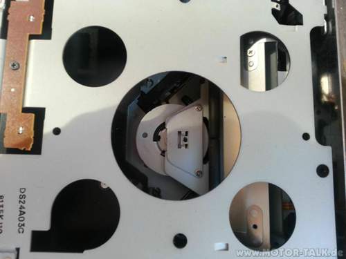

Es ist das SC 900 verbaut mit nen 3fach CD-Wechsler. Ich habe da nun drei orginale CDs reingeschoben aber das Radio liest die nicht. Der Apparat rattert und rattert aber spielt keine Cd ab. Ausserdem passiert auch nichts wenn ich auf den "Sound/ Mode" Knopf drücke. Kann man das ggf reparieren oder bleibt nur ein neues Radio als Tausch?

wegen CD:
Versuche es mal mit Originalen Kauf-CDs.
Selbstgebrannte CDs vertagen diese SC Player nicht gut. Daran bin ich auch schon fast verzweifelt (SC901).
Wenn, dann nur gute, qualitativ hochwertige CD Rohlinge die sehr langsam gebrannt wurden. Am Besten dicke 650er Rohlinge wie es Sie früher mal gab (z.B. Phillips 74Min.), und nicht diese spindeldürren Billig-700er auf Spindel wie Sie heute Gang und Gäbe sind.

Führt das Radio denn den Magazinladevorgang bzw. CDladevorgang korrekt aus?
Könnte tatsächlich am CD-Wechsler liegen, der gibt bei den SC-900 wohl häufiger den Geist auf. Beim SC-901 soll das Teil haltbarer sein.

Hi
der MODE Knopf funktioniert nur wenn du den separaten DOLBY Decoder unter dem Radio hast und den zusätzlichen Lautsprecher in der Mitte des Armaturenbrettes.
Wie die Vorredner schon sagten das CD Mechanismus im SC 900 ist recht filigran. 901 ist deutlich besser. Der 900er entwickelt auch kalte Lötstellen im Radiotuner Teil welches sich äussert dadurch das der Radio keine Sender empfangen kann.
Cristian
Die 3er-Wechsler diverser Alpine Geräte sind baugleich und passen im SC-901 - könnte also auch bei SC-900 passen.
Wenn Bedarf besteht, kann ich dir ein funktionierendes 3er-Wechselfach eines SC-901 zum Ausprobieren schicken (brauche ich aber noch, ist mein Wechselfach).

Bei meinem funktionierte der 3fach CD-Wechsler auch nicht. Hab ihn dann ausgebaut und die Linse vom Staub befreit das Mechanismus gleichzeitig neu geschmiert jetzt funktioniert alles wieder einwandfrei.

Original geschrieben von s70r
Glückwunsch zum Cabrio!Bei meinem funktionierte der 3fach CD-Wechsler auch nicht. Hab ihn dann ausgebaut und die Linse vom Staub befreit das Mechanismus gleichzeitig neu geschmiert jetzt funktioniert alles wieder einwandfrei.
Gruss
Hast denn das komplette Radio auseinander gebaut???
Nö nur den oberen Deckel entfernt dann siehst du das Mechanismus das ist mit einem Sicherungsbügel mit feder arretiert, das kannst du zur Seite drücken dann lasst sich das ganze hin und her schieben. Im unteren teil sieht man dann auch die Linse. Den Halter für die CDs vor dem ausbau entfernen denn sobald das gerät stromlos ist hast du keine Chance mehr.
Hier kannst du sehen wie das Radio zerlegt wird http://www.motor-talk.de/.../radiobeleuchtung-sc-802-t4388225.html?...
Hmm, da schein ich zu blöd zu zu sein ;-)
Habe auf der Rückseite zwei Schrauben gelöst und denn?? Mit nem Schraubendreher die Ränder aufhebeln?
Aber ich habe mal in den Schacht gepustet und nun läd das Radio schonmal die CDs. Habe ich ne Zauberpuste *lool*
Könnte es sein das der / die Vorbesitzer geraucht haben?
Der originale Aschenbecher kippt z.T. seinen Inhalt in/hinter die Mittelkonsole wenn er voll ist und eingeklappt wird. Das staubt dann zum Radio hoch, wo es sich dann absetzt.
Wenn dein Pusten schon zum Teilerfolg geführt hat setzt doch einfach mal vorsichtig (!) mit dem Staubsauger an. Druckluft würde ich nicht verwenden.

Nö, Ascher sieht aalglatt aus. Warum keine Druckluft?
