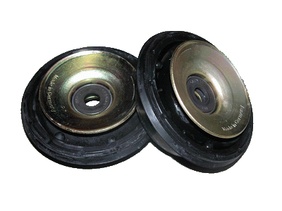

ich fahre einen 05/94er Vento und hab mir ein FK 60/40 Fahrwerk eingebaut. Beim Einbau ist mir aufgefallen, dass die Federteller an der VA einen zu großen Durchmesser für die Feder haben.
Jetzt habe ich, da ich keine anderen Federteller gefunden habe, die Federteller von JOM eingebaut (-10mm).
Jetzt habe ich allerdings das Problem, dass die Teller zwar unten auf die Feder passen, aber nicht mit den Domlagern harmonieren, da sie keine Wölbung haben die an den Lagern aufliegen kann, sondern flach sind und deswegen auf dem Blech der Domlager aufliegen.
Domalger sind die: http://www.autoteilefritze.de/ebay/gif/domlagervw.gif
Und Federteller die: http://cgi.ebay.de/...mZ8076319680QQcategoryZ44149QQrdZ1QQcmdZViewItem

Also zu den Federtellern kann ich nur sagen dass das der letzte Schrott ist.
Hatte die gleichen drin, da passten die Domlager bzw. das Axiallager überhaupt nicht!!
Ausserdem hatte ich starke Kratzgeräusche beim einschlagen der Lenkung, hab nach 50 km wieder alles rausgeschmissen.
Glaube die von Bonrath sollen ganz gut sein, kosten aber auch ne ecke mehr 😉

braucht er nicht die Teller vom Schlechtwegefahrwerk? In meinem FK Gutachten standen solche Federteller als Auflage drin.
Das ist der Unterschied von vor 95 und nach 95. Die einen Federn+Teller+Domlager sind größer als die anderen. Du brauchst also das jeweils andere.
BJ 97:
Federteller: 357 412 341 A
Lager: 1J0 412 249
Gewindebuchse: 1H0 412 365 A
Federbeinlagerung: 357 412 331 A
BJ 93:
Federteller: 191 412 341
Gewindebuchse: 811 412 365
Federbeinlagerung: 191 412 331 A
Schlechtwege 93:
Federteller: 1H0 412 341
Wobei ich denke, dass die Schlechtwegeteile vor 95 einfach die normalen nach 95 sind.
