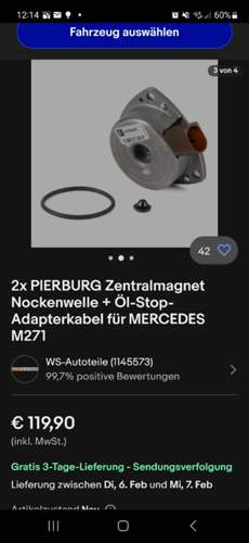

Hallo bei meinem Motor kommen solche Geräusche kann mir da bitte jemand weiterhelfen lasse einen link da

Kann es vielleicht auch am nockenwellen zentralmagnet seinHallo
Nur ein Hinweis: Solche Magnete aus deinem Bild hast du nicht verbaut. Die sind vom Kompressor Motor also von den M271.9xx.
Kannst aber einfach die beiden Stecker von den Magneten abziehen damit die Nockenwellenverstellung außer Betrieb gesetzt wird und dann so laufen lassen.
Zuerst aber wie schon beschrieben den Riemen runter und hören.

1. Der Öldruck ist zu gering.
Ursache könnten 2 falsche vom Kompressor oder ein unterer fehlender O-Ring im Ölfiltergehäuse oder ein dadurch gebrochenes Ölfiltergehäuse sein. Damit weiterfahren NEIN
2. Der Kettenspanner ist defekt.
Er lässt also zuviel Öl ausströmen oder Punkt 1 ist der Auslöser dafür.
Die Kettenspannschiene schlägt also und verursacht die Geräusche.
Weiterfahren zur Werkstatt nur bedingt zu empfehlen.
3. Ein Nockenwellenversteller ist defekt.
Vorerst damit weiterfahren kein Problem
4. Die Unterdruck- oder die Hochdruckpumpe hinten am Zylinderkopf erzeugen diese Geräusche.
Weiterfahren wenn noch volle Bremswirkung vorhanden ist kein Problem

Kann dieses Geräusch echt von der ölfiltergehäuse vom stap oder wenn er gebrochen ist Hab ich das jetzt richtig verstanden
@Olcay4343 schrieb am 4. Februar 2024 um 13:23:45 Uhr:
Was meinst du nur mit weiterfahren zur Werkstatt nur bedingt zu empfehlen?
Wenn das Geräusch mit leicht erhöhter Drehzahl sofort verschwindet:
Vorsichtig für eine Überprüfung bzw. direkten Reperatur.
@Olcay4343 schrieb am 4. Februar 2024 um 13:26:55 Uhr:
Ja dann hast du einen Öldruckmangel da das Motoröl dann sofort wieder in die Ölwanne abfließen kann.
