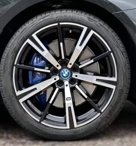

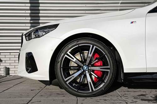

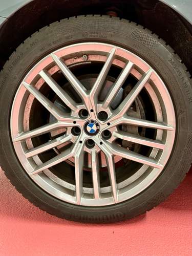

Leider finde ich keine Infos zu den Unterschieden der beiden, zur Auswahl stehenden, Bremssysteme.
Die Beschreibung im Konfigurator sagt, dass die Sportbremse größeren Umfang hat und ein Vierkolben System aufweist. Rot und blau ist technisch identisch und unterscheidet sich nach Paketierung.
Heißt, dass die Standard ein Zweikolben Bremssattel hat? Habt ihr Bilder von dem Standardsystem (am besten ohne Felge oder mit der offenen 938)?
Bild #211434879
Bild #211434882

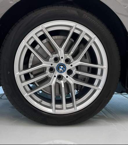

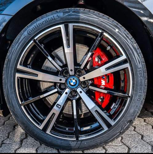

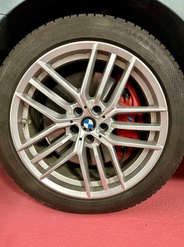

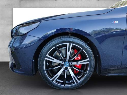

P.S. hab mich mal auf Verkaufsplatfomen etwas umgesehen, die Bremssysteme scheinen alle identisch zu sein, bis auf den Farblack. Das erklärt evtl. die Tatsache, dass der i5 mindestens 19 Zoll Räder erfodert. Der Hinweis auf größeren Durchmesser im Konfigurator irritiert mich dennoch. Vielleicht täuscht die Scheibengröße, da die M-Bremse mit 20 Zoll Rädern kombiniert ist, während Standard mit 19…

Es wäre spannend, wenn jemand im Teilekatalog nachschauen könnte, ob die relevanten Teilenummer (Bremsbeläge, Bremsscheibe) der Bremsen von M60 und eDrive40 identisch sind. Bei den Sätteln wird es unterschiedliche Nummern geben, je nachdem, welche Farbe.
Standard 348mm
M Leichtbau 374mm

Hier sieht man gut, dass auch der Bremssattel deutlich größer ist.
Bei 2,25t Leergewicht möchte ich keine Kompromisse beim der Bremse eingehen.
War heute mal beim örtlichen Autohaus. Die Standrd i5 Bremse sieht wohl nach vier Kolben aus, bloß fer Scheibendurchmesder ist kleiner als bei der M. Der 520 hat als Standard 2 Kolben, wie bei einem Golf.
@JoeWaschl schrieb am 26. März 2025 um 20:51:55 Uhr:
Es sind 4 Kolben bei der Standard aber kleinere, bei der M haben die Kolben einen größeren Durchmesser, es wird folglich über die größeren Beläge mehr Druck auf eine größere Fläche der Scheibe ausgeübt -> Bessere Bremsleistung, bessere Kühlung. Dazu noch Compound und Leichbau. Der Bremsweg 100-0 ist etwa 4m unterschiedlich und da kracht es noch ordentlich. Es sind also nicht nur angemalte Bremssättel, wir sind ja hier nicht bei Tesla 🙄
