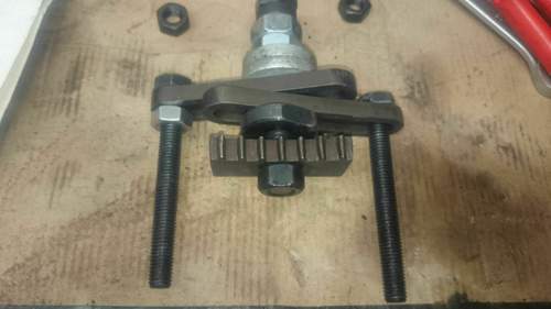

Anbei noch ein paar Bilder der Steuerkettenerneuerung, die Titel wieder selbsterklärend...
G4la-ohne-ventildeckel
G4la-universal-schwungradblocker
G4la-universal-schwungradblocker-winkel
+12
Hat niemand eine Idee, was das Quietschen verursachen könnte?

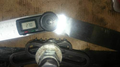

Der Schwungradblocker ist übrigens für "Kia Hyundai 09231-2B100 09231-3N100", wie Space star 2001 anfangs schon verlinkt hatte.
Allerdings ist die mittlere Schraube viel zu lang, sodass der nicht in die Getriebeglocke passte. Deswegen habe ich noch 2 dicke Muttern und Scheiben "untergelegt"! Die Halterung im 27Grad-Winkel (musste lange rumprobieren) und Abstand der Schraublöcher gut festziehen und der passt perfekt in die Anlasserhalterung.
Mit dem Gehäuse des Kettentrieb hatte ich auch richtig Spass: oben den Deckel etwas weggedrückt und nen gut geschärften Spachtel links und rechts zwischengeschoben. Dann Millimeterweise (mit etwas Gewalt) durch die Dichtmasse geschoben, bis sich der Deckel irgendwann wegziehen lässt.
Die neue Kette auflegen ist alleine auch etwas fummelig, da sich die Einlassnockenwelle ohne Kette um etwa 2 Kettenglieder nach vorne (rechts) verdreht. Also muss man die Nockenwellen mit einem Schraubenschlüssel (an der Welle ist ein 6-Kant) "ausrichten" und da schonmal die Kette drauflegen. Mit der rechten Hand hab ich dann die Kette auf den NW-Rädern und einen Teleskopspiegel gehalten. Mit Hilfe des Spiegels dann die Kette auf die (blockierte) Kurbelwelle auf Markierung gelegt und direkt den vorher bereitgelegten Kettenspanner mit Schiene montiert. Die rechte Hand solange auf den NW-Rädern lassen! Zu zweit gehts bestimmt schneller und einfacher...
Auf das Kettengehäuse kommt nur Dichtmittel, es gibt keine vorgefertigte Dichtung. Nach dem Zusammenbau hab ich den Motor erstmal 24h trocknen lassen, bevor ich wieder Kühlwasser eigefüllt habe.
Gruss Teomon
