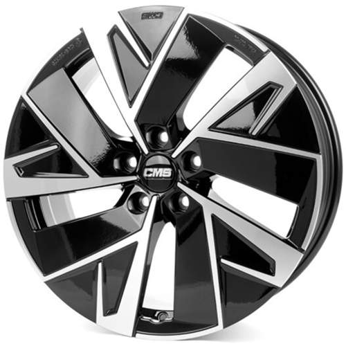

Guten Morgen,
ich fahre auf meinem aktuell die CMS C32 AERO DB in 19''. Eine Felge wiegt laut Gutachten 13,6 kg. Keine Ahnung, ob das viel oder wenig ist...
Cms-c32-aero-db

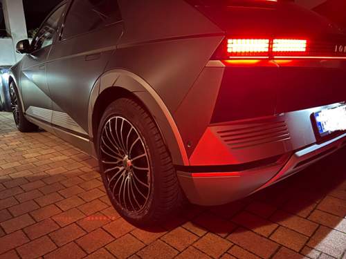

Meine Wahl der Felge ist die Alutec Solar Metallgrau 19 Zoll geworden. Für mich passt er stilistisch sehr gut, ist für Ioniq 5 zertifiziert und winterfest. Preis ca. 260 €, Gewicht 13,7 kg.
Alutec Solar Metalgrau 19

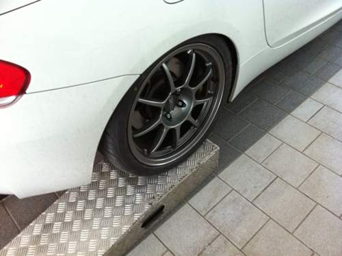

Bild im anhang ist mein ehemaliger Z4 bei dem "kloetzchentest" beim tuev.
Das auto steht hinten rechts auf dem klotz und ich glaube vorne links auch. Federt stark ein. Dann muss immernoch ein finger zwischen reifen und karosse passen, dann ist gut. Das waren 18"OZ felgen die kleinsten die ueber die bremsen gepasst haben. Keine ABE, also eintragen lassen nach §21 glaube ich.. Da ging es auch schon um "leicht".
E89 kloetzchentest
Der Unterschied zwischen ET 47 und E45 sind 2mm.
Es kommt auf das Gutachten an, ohne Gutachten, egal welcher Art, trägt das der TÜV nicht ein.
Den "Klötzchentest" macht der TÜV bei Tieferlegungen meist in Kombination mit breiteren Reifen/Felgen.
Im Gutachten stehen dann auch ggf. weitere Vorgaben.
Du willst ja keine großen Felgen mit breiten Reifen, sondern leichte Felgen die zu den Standard 19" Reifen passen.
Noch ist der I5 zu selten auf unseren Straßen und das Angebot an OEM Felgen ist sehr überschaubar.
Bei Reifen/Felgen erfolgt normalerweise die Abnahme nach §19.3.
Vollabnahme nach §21 benötigt man für einen Satz Felgen normalerweise nicht.

Alledings eine wichtige zahl stimmt schon naemlich der preis mit unter 400€ in meinem plan, genau 347€ inkl. (wohl plus tansport)
gibt es als 8,5*19 das passt auch.
und in den ausfuehrungen:
5 x 100 | 43
5 x 108 | 45
5 x 110 | 35
5 x 112 | 38, 45
5 x 114.3 | 45 --hier brauchen wir jedoch 5x114.3 mit ET 47 (nicht 45)
5 x 115 | 38
5 x 120 | 35
lochkreis und einpresstiefe, das muss ich pruefen ob das passt, natuerlich ganz wichtig.
Und jetzt noch die schoenste zahl: 9,8kg.
Das ist deutlich die leichteste felge bis jetzt, das wuerde mir gefallen. (wenn die offenen punkte geklaert sind und ebend passen)
Ob ET 45 statt 47 passt? Stehen die raeder dann 2cm weiter raus?
Muss man mit dem tuev besprechen, genau passenden waeren mir lieber.
zumindest haben wir ein paar zahlen und auch eine gute zielvorgabe fuer das was wir beim gewicht als "leicht" betrachten duerfen. Unter 10kg waere also das ziel.
w
Edit: nebenbei gesagt es gibt auch 10x19 (statt 8,5x19) dann passen breitere reifen auf die felge.
Ob man das will weiss ich nicht, bessere fahreigenschaften bestimmt, aber auch mehr verbrauch. Zudem ist nicht klar ob ich die orginal gummis noch aufziehen kann da ist immer ein wenig toleranz aber nur in engen grenzen. Das ganze muss natuerlich in den radkasten passen auch im extrem eingefederten zustand der tuev macht dazu "kloetzchen" tests siehe bild im anhang. Das ist alles machbar, wenn es sicher ist es passt. Wenn der tuev nein sagt hat man die felgen umsonst gekauft, das will man vorher wissen und vom tuev nur bestaetigen lassen.
Das problem mit der nicht ganz genau passenden einpreisstiefe haben diese felgen allerdings auch, also nochmal ein problempunkt.
EditII: im teilegutachten steht eine radlast von 640kg, das macht 2560kg fuer das auto. Was wiegt der IONIQ5 nochmal? 2120 leer plus zuladung, aber das war ja nicht viel ist auf jeden fall knapp. Oha das zulaessige gesamtgewicht ist 2560kg, das waere auf den punkt genau. Das is ja ein zufall.
EditIII: noch ein nachtrag 😁 von der gleichen firma gibt es nicht nur die "ONE" von denen ich bislang schrieb, sie haben auch eine serie "FORCE" fuer SUVs. die haben eine tragkraft von 860kg. Wiegen dann allerdings 11,6kg was immernoch leicht ist, aber halt schon mehr als die 10kg der anderen. Sie sind mit 300EUR preiswerter. Ich weiss nicht ob es vorteile hat bei der tragkraft ueber dem mindestmass zu liegen.

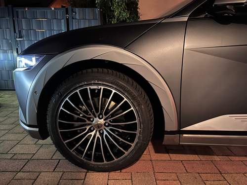

Für meinen Ioniq Electric habe ich ja die Asetto Gara in 7.0 x 17 Et 45 gekauft, Bilder hattest Du ja schon gesehen, da gibt es aber nur ein Gutachten (Abe)für die 28 Kw/h Version, die Dekra trägt mir die aber ein, habe vorher nachgefragt.
Die wiegen in 17“ 8,4 kg , Tragkraft über 900
Habe auch mal auf der OZ Seite geschaut,da gibt es nur die teuren Aero, leicht sind die aber auch nicht und teuer.
Ja dann schau mal, ob Du mit den protrack Glück hast , sehen gut aus, obwohl eher nicht sehr aero.
