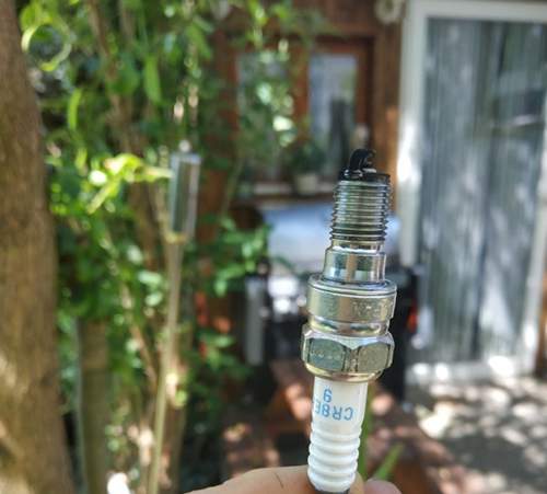

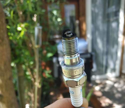

Hast du denn ein Foto von der Kerze? Was sagt die AU?

....ein Bild von der Kerze kann ich gerne gleich morgen machen und hier einstellen .

Hier dann mal die Bilder zur Zündkerze
Zk1
Zk2
Zk3
Die Kerze ist scharf, die Elektrode eher nicht.
Grob halte ich das nicht für zu fett. Die sieht so gut aus.
Selbst Vergaser von 1200der, auch nur 300ccm pro Zylinder, haben winzig kleine Kanäle.
Wenn die Kiste halbwegs läuft, kannst du besagten Vergaser Reiniger in entsprechender Menge ins Benzin geben. Das wäscht sich dann sauber.
Wenn du ordentlich Standgas hast, seh ich an der Kerze kein Bedarf was zu ändern.
Die Farbe wird an der Elektrode bewertet, nicht aussenrum der Rand...
