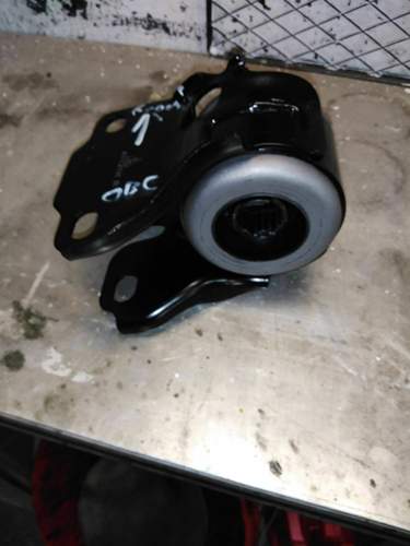

Ich hatte bei meinen den kompletten Querlenker getauscht, da war das alles schon zusammen...warscheinlich mit Spucke und einen Abzieher oder Presse könnte man es abbekommen. Ich würde mir die Arbeit nicht machen. Der QL muss da ja eh für raus. Ein neuer Lemförder QL kostet ja auch nicht die Welt.

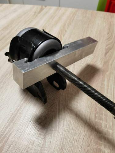

Werd mir in der Arbeit nächste Woche einen Abzieher machen.
So.
Heute mal zum Basteln gekommenen.

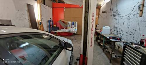

Unbeaufsichtigtes Privatpfuschen, ist in der Arbeit momentan nicht so erwünscht.
Drum im "Homeoffice"
Schaut gut aus. Wie bekommst du den dann wieder rein?
Schonhammer und Rohr.

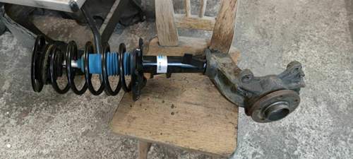

Muss eh bald mal wieder die vorderen Stoßdämpfer machen.
Dann mach ich sie mit.

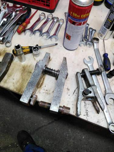

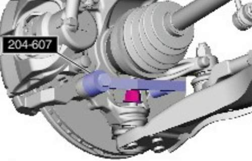

Mal ne frage! Wie bekommst du zerstörungsfrei das Traggelenk aus dem Achsschenkel? Ich hatte dies damals mit einer Gelenkkabel gelöst, dabei wird aber der Gummi mit zerstört. Hast du etwa das Spezialwz zum trennen?
https://...ols.service-solutions.com/.../ItemDetail.aspx?SKU=204-607
Ich hatte mir von einer Werkstatt den Ausdrücker von Klann ausgeliehen.
Da hab ich direkt die Maße genommen und mit ein wenig mehr Hebelarmlänge nachgebaut.
Der ist inzwischen noch ein bisschen runder geworden.
