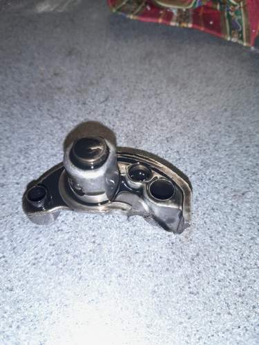

Unbedingt! Die Öldüsen sollten schon da sein.
Du kannst die (Hydros) im Zweifel ja auch nach Montage und Probefahrt nochmal prüfen wenn es weiterhin tickern sollte.
Die sind ja "relativ" einfach getauscht.
Evtl. kann es schon sein dass da ein Zusammenhang besteht und die fehlende Düse Einfluss auf den Öldruck im Zylinderkopf hat.

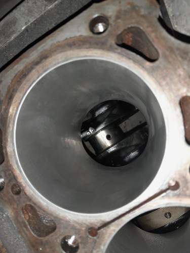

Moin,
Die alte Düse ist einfach abgebrochen. Was oder wer auch immer. Nun lächelt mich eine neue Düse an. Nun gehts weiter an das Zusammenbauen.

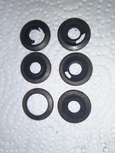

Moin,
weiß jemand von Euch wie es zu dem Schaden an den Flammscheiben kommt? Die Düsenstöcke habe ich zur Erneuerung weggeschickt. Das schöne ist, es geht so langsam an den Zusammenbau.
Viele Grüße
