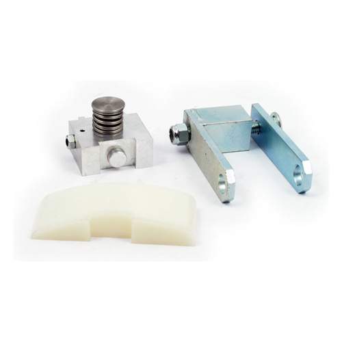

Um welchen hydraulischen geht es denn?
Ich habe einen solchen (wie am Bild) in meinem EVO verbaut, und bin absolut zufrieden damit.
https://youtube.com/shorts/OcxCBykw5FE
Nennt sich HB 125 und soll bis 2006 passen.
Ob so etwas wirklich nötig ist, muß jeder für sich entscheiden.😉

Ich hab den Hayden Spanner montiert. Mir gefällt, dass der nicht einrastet, sondern die Spannung der Kette per Feder anpasst und im Gegensatz zum Original auch wieder locker lässt.
Ob das nun überhaupt nötig ist oder ob der hydraulische Spanner besser oder schlechter ist - keine Ahnung.

@fxstshd
Ich dachte, der von dir abgebildete Kettenspanner wäre ein normaler mit Feder.
Sieht auf dem Foto jedenfalls so aus.
Wenn du den seit 80.000 km drin hast, dann ist der wirklich gut.
Sieht auch hochwertig aus.

@Jungbiker schrieb am 21. Januar 2023 um 17:22:11 Uhr:
@fxstshd
@Jungbiker auf Bild 8 (weiter oben im Datei-Anhang) kann man die Feder sehen,
die nötig ist, um den Spannschuh wieder in seine Ursprungslage zu bringen.
Ja, schon klar. Die Feder sehe ich, aber keine Hydraulik.
