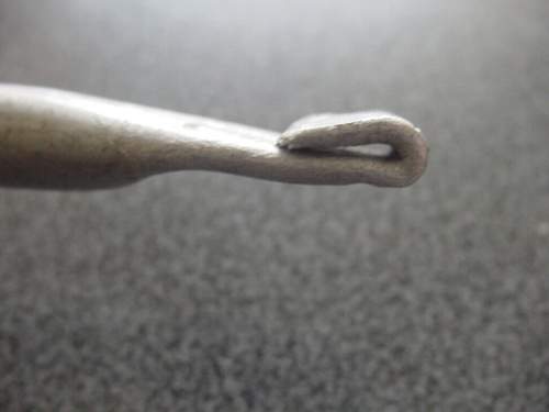

Die Stahlleitung wird nicht platzen, den Druck hält sie ja sonst auch aus. 🙄
Das Leitungsende auf einer Länge von ca. 5cm plattklopfen und dann zusammenbiegen. Das wird bestimmt dicht und hält auch dem Druck stand.
Dsc00001
