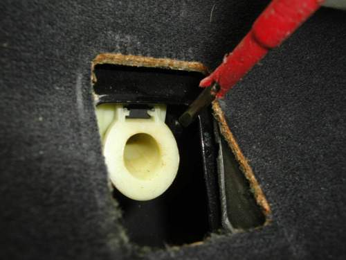

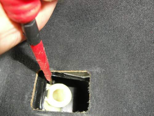

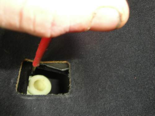

So noch ein Paar Bilder von der Rückseite der Kopfstütze. Diese Klammer, Hacken weiß der Geier kann ich mit dem Wurstfinger nicht erwischen.
Soll dieser weise Kunststoffring gedreht oder irdendwie gedrückt werden?

Die Hebel habe ich mit einem schraubenzieher umgelegt habe heute nochmal eien Kopfstütze ausgebaut und Fotos gemacht ich hoffe man kann auf den pigglies den hebel erkennen und du kennst dich aus wie und wo der sitzt. Kraft benötigst du keine beim umlegen das ist ganz leicht.
