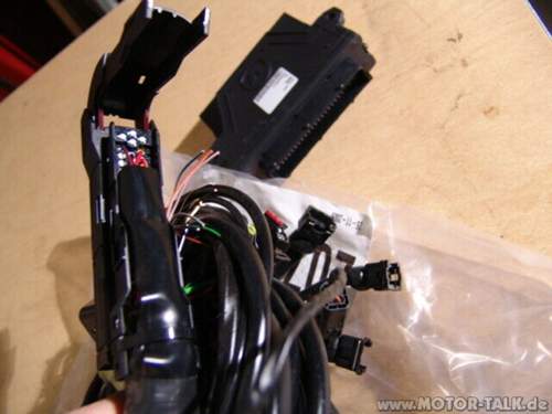

Der schmale schwarze Kasten, ja, mit einer 70 poligen Steckverbindung, deren Kabel mit einer aufliegenden Gummilasche abgedeckt ist.....
Spezialeinbau so lange , bis nachgewiesen ist, daß das Steuergerät Spritzwassergeschützt verbaut wurde (oft auch abweichend von Anleitungen)😉

Von der LPi7 sind diese doch alle gleich.
Auf dem Bild siehst Du im Hintergrund das Steuergerät, im Vordergrund der Pazient Stecker und die Gummilasche.
Wer jetzt denkt daß dies so unbedingt dicht sein muss irrt.
Folglich meine ich mit Spezialeinbau den EINBAU-Ort des Steuergerätes, den man durchaus vorbeugend an trockener Stelle vornehmen kann.
