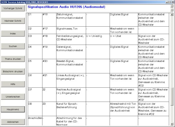

Original geschrieben von V40 DieselPower
Weis jemand vom hu radio die pinbelegung vom wechserlanschluss???
http://www.motor-talk.de/.../Attachment.html?attachmentId=26555
Danke 😉
