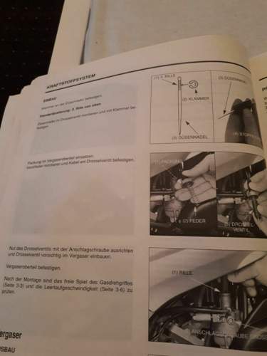

Hattest du den Vergaser mal abgebaut, zerlegt, gereinigt oder sonstwie verändert?
Füge doch bitte mal die entsprechenden Seiten über den Vergaser aus deinem WHB bei, damit klar ist, welcher Vergaser in deinem Roller steckt.
Gruß Wolfi
PS: Falls es sehr viele Seiten im WHB sind, reicht auch erstmal die Explosionsdarstellung des Vergasers.
Vergaser ist gereinigt. War erstaunlicherweise sehr sauber da der Roller ständig gefahren wurde. Vergaser ist von keihin
Hier die Bilder

@D_Rocc44 schrieb am 14. Oktober 2017 um 22:47:19 Uhr:
Vor 35 Jahren fuhr ich ein Leichtkraftrad von Honda. Dieses Fahrzeug reagiert sehr empfindlich, genauer gesagt die Gemischaufbereitung des Mikuni Vergasers, wenn bspw. die sehr feinen Korrekturbohrungen in der Nadeldüse verstopft sind. Auch läuft der Motor nicht ohne die Luftfiltermatte, sprich es ist auch nicht möglich, während des Motorlaufes den Luftfilter zu entfernen, ohne daß der Motor abstirbt. Einzige Ausnahme: Man hält mit der Hand fast den kompletten Lufttrichter zu.
Falls dein Roller ohne Luftfilter läuft, könntest du das vermeintliche Hängenbleiben des Gasschiebers visuell überprüfen. Meine Vermutung ist jedoch, daß auch dein Motor ohne Luftfilter schlecht läuft bzw. nicht anspringt, weil die Bedüsung des Vergasers auf den Durchflußwiderstand des Luftfilters abgestimmt ist. Dementsprechend magert das Gemisch z.B. bei Verwendung einer anderen Luftfiltermatte mit geringerem Durchlaßwiderstand ab und kann dadurch zu Motorlaufproblemen führen.
Ein deutlich erhöhter Leerlauf bei einem ansonsten normal laufenden Motor ist sehr ungewöhnlich, deshalb auch mein Hinweis auf den möglichen Zusammenhang zwischen schlechter Gasannahme und zu hoher Leerlaufdrehzahl. Die Leerlaufdrehzahl hast du doch sicherlich beim Einstellen des Vergasers (betriebswarmer Motor) mittels der Leerlaufeinstellschraube (nicht an der Gemischregulierschraube) soweit als möglich herunter gedreht.
Gruß Wolfi
PS: Dein Werkstatthandbuch ist top. 🙂
