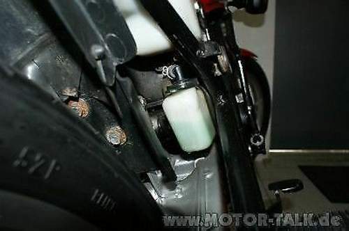

Gestern habe ich die Maschine mal etwas sauber gemacht. Prompt fiel mir auf, dass der Kühlbehälter für die Wasserkühlung auf der Schwinge lag. Am Behälter ist eine Schraube festgemacht, allerdings kann ich nicht zuordnen wo dieser Behälter festgeschraubt wird.
Der Behälter ist auch total schlammig/rostfarbend gewesen, welchen ich abgebaut und ausgewaschen habe. Danach habe ich den Behälter mit destilliertem Wasser neu befüllt. Vermutlich wird der Kreislauf mit der Schlammpampe voll sein, oder?

Moin, ich hoffe ich kann helfen
Befestigungspunkt Ausgleichsbehälter
T-mbxausgleich-1281260451

Vielen Dank für das Foto! So habe ich den Behälter auch dran gemacht, war mir aber sehr unsicher, ob das schräge so in Ordnung wäre. Intuitiv richtig gehandelt 😉
