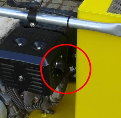

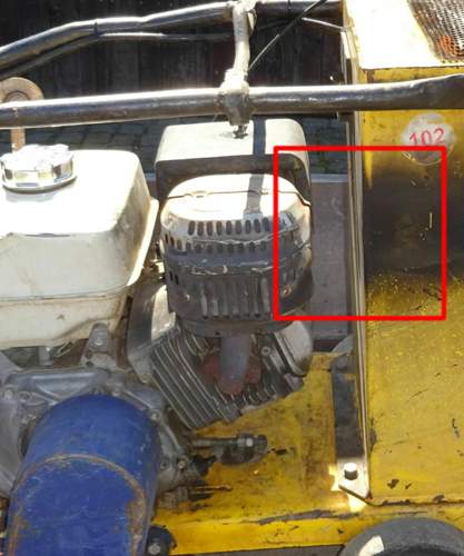

Ich habe eine Maschine auf der der Hondamotor GX390 montiert ist. Mehr als den Aufkleber habe ich zur Idenifizierung nicht gefunden. Der gleiche Motor war auf einem Häcksler montiert, nur haben wir den nicht mehr.

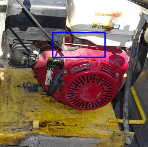

So wie auf dem Bild zu sehen ist fehlt dort vermutlich ein Stück vom Auspuff? Oder lässt sich der Schalldämpfer anders montieren? Oder soll das so sein?

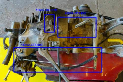

An dem langen Gestänge vom Vergaser zu Hebel hingen die Reste einer Feder. Ich habe zwar einen Ersatzteilkatalog im Netz gefunden da sind aber der Vergaser und die Gestänge mit den Federn nicht dabei.
Hat jemand von euch ein kpl- Ersatzteilliste fü den Motor?

Schalldämpfer ist wohl komplett und an den Gestänge ist auch keine Feder wie es aussieht.

Ich habe die Ersatzteile herkömmlich vor Ort bei einem Gartengerätehändler der auch Honda vertreibt (etwas weiter entfernt) bekommen.
Nach dem ich hin gefahren bin und dem Meister ein Bild vom Motor gezeigt habe, wusste der gleich wo er nachschauen muss und hat die Federn und den Deflektor ohne Motornummer bestellt (die Teile sind an mehreren GX390 Ausführungen gleich). Die 3. Feder ist jetzt 2 x falsch gekommen die sendet er im Briefumschlag.
Danke auch für die fachlich völlig falschen Auskünfte zu Federn und Auspuff 😕😕😕!

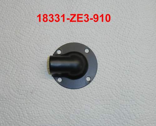

Für den Auspuff gibt es einen kurzen und einen langen Deflektor, welcher an die vorhandenen Bohrungen im Hitzeschutz (wozu wären die sonst vorhanden???) angeschraubt wird.
Im Anhang sind die Bilder von den eingebauten Federn sowie vom kurzen Deflektor, mit den dazugehörigen Ersatzteilnummern.

Auf dem Bild kann man den montierten Deflektor mit neuem Schalldämpfer sehen.

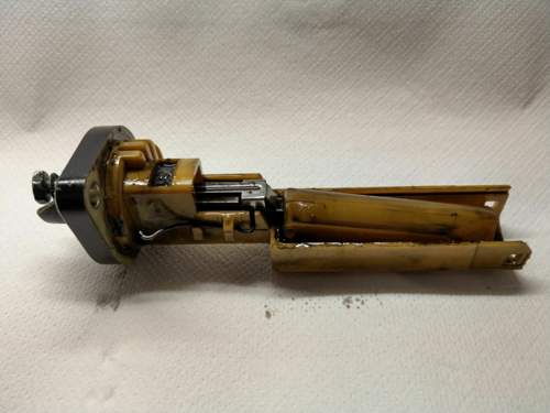

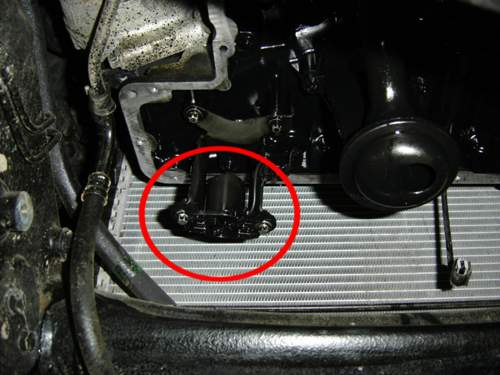

Die Schwimmerschalter sind immer im Kurbelgehäuse oder bei PKW und LKW in der Ölwanne verbaut.
An meinem Unimog habe ich die Ölstandskontrolle mit originalen MB-Schwimmerschalter nachgerüstet. Das war zu Beginn der 80er ein Extra an diesem Motor aber nicht im Mog.
Bei BMW gabs das schon ab 1982. Allerdings sind bei BMW die Schwimmerschalter Öffner die eine kleine Elektronik ansteuern und bei MB einfache Schließer.
Hier ein paar Bilder vom Schwimmerschalter meines OM642.

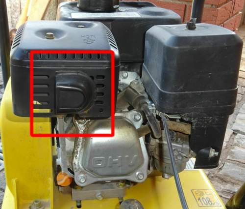

Zum o. g. Deflektor habe ich noch ein Foto von einer gemieteten, relativ neuen Rüttelplatte gemacht.
Hier ist auch ein GX-Motor montiert allerdings mit originalem (angeschweißten) Deflektor.
