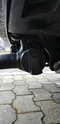

Hallo zusammen , ich bräuchte eure Hilfe .
Ich kaufte mir letztes Jahr einen gebrauchten CRV EZ 2014
4WD , 2.2 LTR. Diesel , 150 PS , 5 Gang (Wandler ) Automatik .
Dieses Zubehör fehlt mir , war vom Vorbesitzer nicht mehr
zu bekommen .
Könntet ihr mir bitte einen Tipp geben wie ich für meine
abnehmbare AHK einen Schlüssel bekomme um sie abnehmen
zu können ?

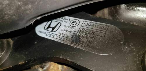

Hallo zusammen , Danke EG_XXX für die Tipps , ich bin
momentan aktiv geworden in dem ich meinen FHH an -
gerufen habe zwecks Ersatzschlüssel . Bekomme noch
einen Rückanruf , desweiteren telefonierte ich mit Bosal
( Hersteller ) um Beschaffung eines Ersatzschlüssels ,
da Bosal vor einiger Zeit Umstrukturiert wurde , ist die
Sparte AHK veräussert worden , jetzt ACPS ORIS , sehr
hilfsbereit . Da bekam ich auch den Tipp mit der Code Nr.
und einige Händler in meiner Nähe .
Beim Händler konnten sie mir leider nicht weiterhelfen ,
da es eine AHK von Honda ( Herst. Bosal ) ist , diese eine
andere Bezeichnung ( keine Code Nr. ) hat und auch laut
ORIS nicht mehr so produziert wird , zuständig ist Honda
für die Ersatzteile und Schlüssel . Siehe Bilder .
Mir fehlt nicht nur der Schlüssel sondern auch die Abdeckung
( Kunststoffblende ) an der AHK .
Die General Schlü . ca. 50 St. am Ring versendet Thule ( ! ) ,
um seine passende Code Nr. finden zu können .
Zubehör Handel werde ich auch mal probieren , habe aber
wenig Hoffnung .
Danke , etwas ausführlicher berichtet Sorry :-)
Gruß Bazi bleibt Gesund
