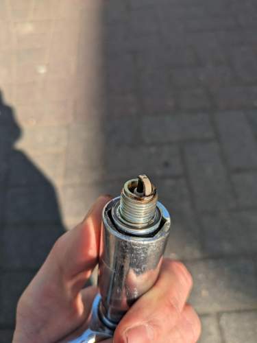

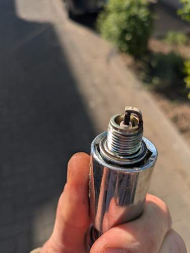

Ich habe mal eine neue Zündkerze eingebaut. So sieht diese nach einer ca 10 km langen Fahrt aus. Recht hell oder?
Wonach kann ich noch schauen?

Moin
Hast den Vergaser auch richtig eingestellt?
Oder bei der Probefahrt versucht nachzustellen?
Die Kerze sagt da kommt zu wenig Sprit. Die Nadel mal versuchsweise eine Kerbe hoch?
Nach nur 10 Km hat eine neue Kerze aber auch kaum eine Aussagekraft.
Aber das Kerzenbild zusammen mit der Fahrleistung schon.
Demnach liegt die Vermutung nahe,dass da das Gemisch nicht stimmt

Hi, was meinst du denn mit einstellen? Während der Fahrt habe ich nichts gemacht.
Das Standgas ist nicht optimal eingestellt. Der Roller würde an der Ampfel ausgehen, wenn ich vom Gas gehe, aber das sollte ja mit der eigentlichen Fahrt nichts zu tun haben oder?
Die Düsen sind die Standart Düsen, die schon immer drin waren, also eine 75er Hauptdüse und eine 35er Nebendüse. Theoretisch hätte ich noch eine 78 HD rumliegen, die ich da ausprobieren könnte, aber eigentlich glaube ich nicht, dass es das ist.
Die Nadel habe ich noch nie eingestellt. Kann die sich von alleine verändern?
Da alles eigentlich so sein müsste, wie es immer war, würde ich das Problem vielleicht eher woanders vermuten.
Benzinpumpe, Falschluft, etc. !?
