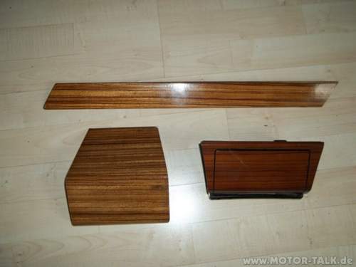

mein Holz an der Schaltkulisse bekommt immer mehr Risse im transparenten Lack und ich würde gern
wissen wie ich dieses Teil wieder schön bekomme.
Komplett abschleifen und neu Lackieren geht, ist mir klar.
Evtl. hat ja jemand einen Trick auf lager ....
Vielen Dank schonmal

du hast die Lösung schon selbst genannt.
Was anderes als abschleifen und lackieren ist nicht, wenn du einen schönen und nachhaltigen Effekt haben willst.
Die genauen Tips dazu und Erklärungen dazu findest du im Übrigen mit der Suchfunktion.
Mehr Tricks gibt's da meines Wissens nach nicht, wenn es darum geht, das Teil wieder schön zu bekommen.

beim abschleifen würd ich aufpassen weil das holz is gebeizt....und wennst da durchschleifst wird "unschön" und schwer wieder zu richten
lg steve
Es geht nur abschleifen, damit hast jedoch das Problem, die Beize wird auf alle Fälle beschädigt.
Daher muss vor dem Lackieren noch gebeizt werden.
Jetzt kannst Dich schon auf die Suche nach dem passenden Farbton machen, also entweder so belassen oder ganz bearbeiten.
Gruß adisenator
wenn du zebrano hast is es auch ungebeizt sehr schön.....hab meins nähmlich komplett abgeschliffen samt beize und neu lackiert.....zebrano hat echt schöne farb nuoncen

Also gebeizt ..... finger weg.
Die Lackschicht scheint ganz schön dick zu sein ... so wirkt sie jedenfalls an den Rissen...

Die Finger vom  Beizen zu lassen war nicht gemeint damit.
Es ist halt nicht so leicht den richtigen Farbton zu finden und wenn die Farbe nicht passt, wirst dich wahrscheinlich jedesmal wenn Du einsteigst darüber ärgern.
Dann kommt das Lacken mit Klarlack. Musst eimal vorspritzen und dann trocknen lassen, sonst versäuft sich der Lack. Dann musst unbedingt einen 2 K Lack verarbeiten, da wäre halt am Besten, wenn Du keine Lackiererei zur Verfügung hast, einen Lackierer zu beauftragen.
Also wenn Du es ordentlich und dauerhaft haben willst, ist schon einiger Aufwand erforderlich. Mit einem normalen Klarlack, z. B. aus der Sprühdose, würde ich das Ergebnis in Zweifel ziehen und außerdem hält das nicht lange vor.
Gruß  adisenator
P. S. wenn die Risse nicht so wild sind dann könnte unter Umständen eine Behandlung mit Sekundenkleber und anschließendem abschleifen mit einen 1000er Papier, 1. Runde und anschließendem Nachbearbeiten mit 2000er Papier helfen. Anschließend müsstest dann halt noch mit einer Polierpaste drüber gehen.

tja, das wäre dann wohl ein feuchter Lappen
es ist halt Holz (wirklich sehr dünn)
welches mit einem Träger (war das nicht Alu?) zusammengepappt wird
und hinterher kommen mehrere Portionen Lack drüber.
Das kann,
ob man da nun mit Premiummittelchen für viel Geld draufrumschubbert
(jegliches Holzpflegegedöhns kommt doch gar nicht beim Holz an)
oder hin und wieder mit dem erwähnten feuchten Lappen drübergeht,
nicht ohne Risse im Klarlack funktionieren.
Hier liegt das Problem einfach in den Materialien,
die unter dem Lack, ob richtig heiß im Sommer oder sehr kalt im Winter
immerzu "arbeiten"
und das kann der Lack einfach nicht kompensieren
1x2 im Jahr ne Anwendung (wie an der äußeren Pelle)
oder eben nur der feuchte Lappen
und die Risse als Patina akzeptieren 😉
