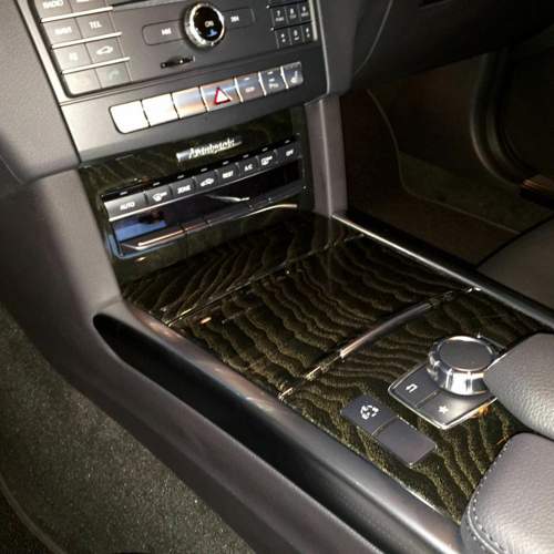

Hallo Andreas,
seit Ende 2013 musste die Echtholzblende einem Kunsstoffteil weichen. Leider... 😠
Ich habe mir beim GTC eine Blende in Esche schwarz gekauft und umgerüstet. Für mich kam das auch völlig überraschend bei Fzg Übernahme.
Daher ist die Mitnahme kein Problem.
Danke für deine Info snoopy001.
Ich dachte es mir schon.
Welchen Aufwand hat man bei der Umrüstung bzw. wie geht´s?
2 Schrauben, nichts Wildes. Zeitaufwand 15Min. Das macht dir sicher dein Händler gratis.

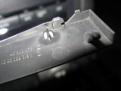

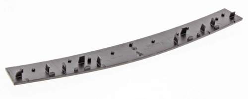

Kann mir jemand sagen, wie ich beim Mopf diese kleine Blende / Leiste (A2126807508) unterhalb der Schalter ausbauen kann, damit ich das Klimabedienteil wechseln kann?
Wie es beim VorMopf funktioniert, weiss ich. Da geht es anders!
Danke und sonnige Grüße
Andreas
Blende-unter-schalterleiste
So, ich kann das Thema jetzt auflösen und abschließen.
Habe gestern Abend mithilfe eines netten Forumskollegen (DANKE DANKE) mein "Problem" gelöst.
Beim VorMoPf ist der Ausbau dieser kleinen Blende (A2126803607) ganz leicht: In den FAQ gibt es einen bebilderten Beitrag, dort wird beschrieben, wie man diese Blende ausbaut. Einfach zwei kleine Plastiknasen rechts und links zur Seite drücken und die Leiste fällt ab.
Beim MoPf kommt eine andere Blende zum Einsatz (A2126807508). Diese ist nur geklipst und kann mit einem Ausziehhaken o.ä. nach unten gezogen werden.
In beiden Fällen sind dann die zwei Schrauben zum Wechseln der Klimabedienblende frei :-)
Mein Ergebnis sieht dann so aus, dass ich wieder die schöne Holzumrandung habe und nicht das schwarze Plastik. Zusätzlich ist die Avantgarde-Plakette wieder zu sehen:
