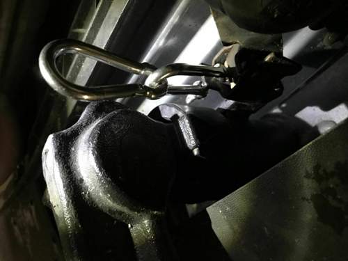

ich suche verzweifelt eine Lösung zur Befestigung des Abrissseil an meinem Fahrzeug. Ich habe gegooglet, habe in meiner Werkstatt nachgefragt, war bei der Frankana = unterschiedlichste Aussagen. Ich fahre bald durch die Schweiz nach Italien und möchte das Seil richtig an der schwenkbaren AHK meines Passats befestigen. An der AHK ist eine Öse werkseitig angebracht, durch welche der Karabiner des Seils natürlich nicht durchpasst.
Wie schaut hier die richtige Lösung aus?

Kannst du den Karabiner auch nicht in die Öse einhängen?
[Von Motor-Talk aus dem Thema 'Abrissseil und die Hollandöse' überführt.]
Das ist nicht gestattet, das Seil muss als Schlaufe verlegt sein. Aus Erfahrung kann ich sagen, dass die Polizisten das eher nicht wissen und das Karabiner einhängen in die Öse als korrekt ansehen.
Technisch ist es aber nachdem was ich gelesen habe trotzdem falsch, da der Karabiner wohl nicht fest genug sitzt und unter direkten Zug wohl die Bremse nicht aktiviert. Im Fall der Fälle bekommt man also trotzdem Ärger...

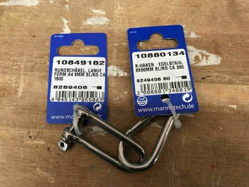

einfach einen passenden karabiner an das seil?
eine fixe seilschlaufe durch die öse, durch die ich das seil bekomme?
eine andere öse montieren?
das vorhanden seil in einer schlaufe durch einen schäkel laufen lassen, der durch die öse passt.
gibt das einige lösungen.
Wo ist das Problem???
Zieh eine Schlaufe durch die Öse und häng den Karabiner in die Schlaufe.

Mit einem Feuerwehrkarabiner mit DIN 5299 geht das.

Ich habe bei einem Auto ein Drahtseil Ringförmig in das zu kleine Loch gemacht und es mit einer Schraublemme zu einem Ring gemacht das sollte eigentlich reichen. Das Drahtseil reißt sicher nicht und das Notbremsseil kann als Schlaufe einwandfrei angelegt werden.

So sieht meine Lösung aus. Ob die Ordnungshüter das dann gut finden weiß ich leider noch nicht. Aber irgendwie muss man die vorhandene Pseudo-Öse ja verlängern.

Versuche mal irgend etwas amtliches zu dieser Aussage zu finden.....das Seil muss aus technischen Gründen nur dann als Schlaufe verlegt sein, wenn man den Karabiner/Federhaken nirgendwo direkt befestigen kann.
Das war früher der Fall, als es keine Öse für den Karabiner gab, denn da musste man eine Schlinge um den Kupplungshaken legen, weil das Abreißsseil nicht anders zu befestigen war. In D ist diese Methode immer noch erlaubt. In Holland auch, aber in Holland muss man zusätzlich dafür sorgen, dass die Schlinge nicht von allein hochrutschen kann. (Stichwort: Hollandöse).

In Deutschland ist es bis jetzt, sofern keine spezielle Öse für das Abreißseil existiert, ohnehin zulässig, auch ohne Hochrutschsicherung.
