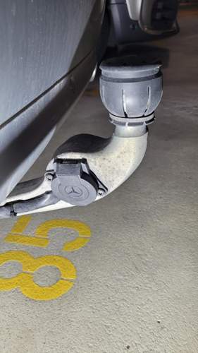

habe über die Suche nichts dazu gefunden. Hat schon jemand eine sog. Hollandöse für die originale, schwenkbare AHK nachgerüstet? Vor allem geht es darum, eine Version zu finden, die das Einschwenken der AHK nicht blockiert. Bezugsquellen wäre toll.

Hallo, hat Deiner denn keine Öse an der AHK? Also wenn ich mich jetzt nicht komplett vertue, hat meiner das.
Bitte poste doch mal ein Foto von Deiner ausgeschwenkten AHK. Dann schau ich mal, ob Deine anders ist. Meine ist die werkseitig verbaute, schwenkbare AHK. Bj. 2013.
Nein hat er leider nicht.... ist aus 10/2012

Ich hab eine Nachrüst-AHK von Westfalia. Die hat auch keine Öse, aber eine Aussparung. Da passt der Karabiner vom Abreißseil natürlich nicht durch. Ich habe dort einen Schäkel montiert, woran ich das Abreißseil dann einhänge. Evtl. gibts so eine Möglichkeit auch bei der originalen AHK.
Ansonsten musst Du was kaufen/bauen, was direkt am Hals der AHK verschraubt wird. Wo Du dann das Seil einhängst.

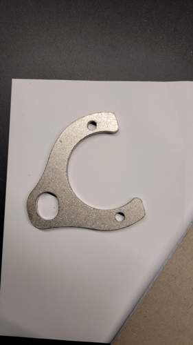

Seht einmal hier:
Ist zwar nur ein ca. 2,5 mm starkes, ausgestanztes Stück Blech mit 2 hochfesten Schrauben, kostet trotzdem 29,- € plus Briefporto 3,90 €.
Das sind schon unverschämte Preis-/ Leistung-Verhältnisse, es bietet aber sonst keiner in Deutschland so etwas an.
Funktion ist einwandfrei, auch beim Anklappen.
@gromit2222 schrieb am 2. April 2020 um 12:10:50 Uhr:
Wenn Du den Preis für so überzogen hältst, fertige doch mal Konstruktionszeichnungen an, lass die Teile fertigen und eröffne einen Shop um sie zu vertreiben.
Mal sehen bei welchem Preis Du so landest.
PS: Wenn ich mir die Videos so ansehe, glaube ich auch nicht an 2,5mm Materialstärke. Das sieht wesentlich dicker aus.
