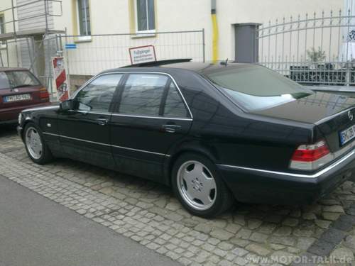

Mein Freund aus Köln, ein ganz Verrückter, hat sich eine S Klasse ( W 140 ) im Neuzustand ( Bj. 98, 1.Hand, 70 Tkm, lückenloses DB Scheckheft, Vollausstattung) gekauft.

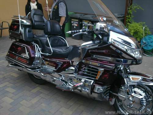

Er hat das Auto bei sich auch Hohlraum konservieren lassen. Da wird wohl heißes Elascon in alle Hohlräume gedrückt und per Cam kontrolliert. Da soll Rost keine Chance mehr haben. Kostenpunkt immerhin 600,- €. Übrigens das Auto sah noch nie Regen oder Schnee und steht wie sein anderes Hobby ( 2. Foto ) auf Teppichboden in der beheizten Garage 😁
