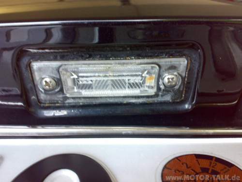

also bei mir ist heute noch wachs/fett (ich glaube letzteres) hinten an der heckklappe durch nen kleines loch geflossen (stand in der sonne)...
oder war das nachträglich eingespritzt?
muss nachträglich gemacht worden sein, ab golf 2 hat vw damit aufgehört.
bzw. beim golf 2 angefangen und dann damit aufgehört. da hast du wohl glück gehabt 🙂
