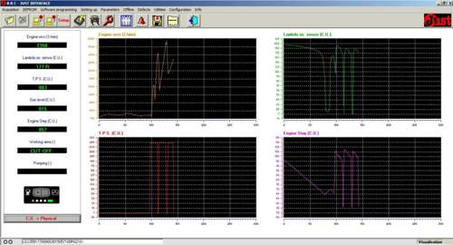

Habe jetzt mal während der Fahrt Screenshots gemacht. Nur ist es etwas ungünstig, wenn man nachher daheim die Bilder benennen soll. Was war denn da um 19:55 Uhr auf Bild Nr. 10? Nächstes Mal muss ich noch Kommentare aufnehmen ins "Diktiergerät" (Mehr wohl App als Gerät).
Wenn die Bilder nichts nützen (Ich habe sie alle benannt), dann mach ich ne neue Probefahrt. Und dann bin ich der Beifahrer und werde das alles aufnehmen und kommentieren.
Was mir auffällt, dass der zum einen auf Gas ab und an langsamer regelt (Auf Benzin ist das Lambdasignal "enger"/aktiver) und manchmal hängt das auch immer wieder in "Fett".

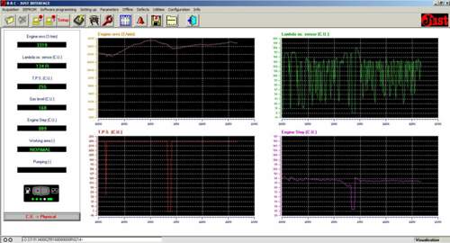

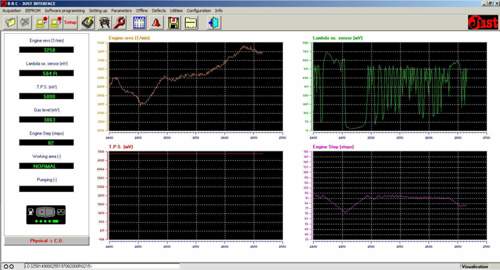

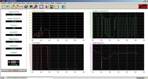

So, da die gestrige Bildersession unübersichtlich ist, habe ich heute ein erneute gemacht.
Und diesmal kann ich auch nachvollziehen was bei den Screenshots geschah, da Audiokommentar. Habs in die Dateinamen geschrieben.
Zuvor hatte ich den Verdampfer um 1/4 Umdrehung zurückgedreht. Folgende Aufnahmen, allesamt auf einer Landstraße.
Bild 1: Ca 60 km/h, Hochfahrt Berg im 4. Gang
Bild 2: Nach dem Berg kurzes stück ebene Strecke, Leerlauf an der Ampelphase.
Bild 3: Bundesstraße, 100 km/h, Schubabschaltung, das Gaspedal wird nicht berührt.
Hier verwundert mich, dass immer wieder "Cut Off" u. "Normal" erkannt wird, das TPS Signal (Kann nur binär, da am Leerlaufschalter angeschlossen) ist unruhig. *
Bild 4: Konstante Fahrt mit 100 km/h und 5. Gang, ca. 2.600 Touren.
Abfahrt von der Bundesstraße, Parkplatz. Dort die Steuerung resettet, weil ich sehen wollte welche Lambdawerte/Thresholds er nun anlernt. Ebenso den Verdampfer um 1/2 Umdrehung zurückgefahren. Nochmalige Fahrt (Rückfahrt), leider vergessen das TPS auf On/Off zu stellen.
Folgende Aufnahmen:
Bild 5: Konstante Fahrt mit 100 km/h im 5. Gang, nach der neuen Adaption.
Bild 6: 5. Gang, eine Steigung wird hochgefahren, hier merkt auch auf Benzin, dass man eher in den 4. sollte...
Bild 7: Anfahren von der Ampel, bis auf ca. 60 km/h, Rollen, da Schleicher vor mir.
Die Lambdawerte nach der Adaption:
Normal Mode 110 & 120 / Idle: 113 & 123
Vor der Adaption:
Normal Mode: 106 & 116 / Idle: 109 & 119
* Ich habe den Leerlaufschalter gemäß VW Unterlagen überprüft, man versetzt das Benzinsteuergerät in den Grundmodus. Daraufhin fährt ein Drosselklappensteller voll aus und in der Diagnose soll ein Wert bei 198 +/- 2 liegen. Macht es, er liegt nach drei Versuchen stets bei 199. Er ist somit richtig eingestellt, nur weiß ich halt nicht warum der während der Fahrt immer zwischen 0 und 5 V hin- und herschaltet.
01-berg-hochfahren-im-4ten
02-nach-berg-hochfahren-leerlauf-an-der-ampel
03-100kmh-auf-schnellstrasse-u-schubabschaltung-unruhiges-tps

Das sieht erstmal gar nicht schlecht aus. Die Regelung funktioniert. Ich würde den Reset manuell weiter runter setzen. Deiner ist auf über 100. Schau mal, auf welchen Werten beim normalen Fahren beim Stepper normalerweise ist. Das ist so zwischen 80 und 90. Ich würde den Reset mal manuell auf ca 90 setzen. Damit fährst du schneller im Regelbereich, denn dein Stepper muss immer ziemlich lange runterregeln, bis er den passenden Wert erreicht hat. Versuch mal, die Geschwindigkeit der Regelungen zu erhöhen. (Control freq doubling steps)
Dieses ebenfalls in der Leerlaufeinstellung. Maximale Regelgeschwindigkeit. Damit kommst du im Leerlauf auch schneller in den normalen geregelten Bereich. Damit bist du weniger im zu fetten Bereich, was weniger Verbrauch bedeutet.
Das springende GPS-Signal ist natürlich nicht besonders günstig. Allerdings habe ich keine Ahnung, wie du das am Drosselklappenpoti ändern solltest. Ich habe das bei einem alten Subaru mal mit einem extra Schalter gelöst. Einfach einen Mikroschalter an den Gasbowdenzug bzw direkt ans Gaspedal anbringen, damit hast du ein einwandfreies on-off Signal.
Immer, wenn du etwas am Verdampfer rum drehst, musst du neu anlernen. Sonst stimmen die Lamda threshold Werte nicht.
Hast du deinen Verdampfer einmal grundeingestellt?
Zunächst einmal ist klar der Resetwert zu hoch für das, was der Verdampfer freigibt. Ich stelle den immer manuell so ein, dass der minimal höher liegt als nötig, um bei jedem Gasgeben nach Schaltvorgang die Regelung bei fett beginnt. 90 könnte ungefähr passen.
Erhöhen der Geschwindigkeit des Steppers kann im Leerlauf zu Sägen führen, wenn man es übertreibt, einfach ausprobieren.
TPS Signal, da sind mir die Auswahlmöglichkeiten leider auch nicht klar, aber da mal mit spielen dürfte nicht schaden.
Das sehe ich nicht so, da die threshold ja simpel aussagen, ab wann die Just fett bzw. mager erkennen soll, das muss man eher machen, wenn die Sonde gealtert ist oder eine neue Sonde verbaut wurde.
