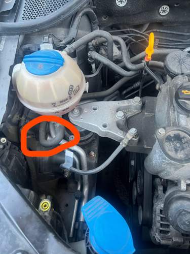

Moin,

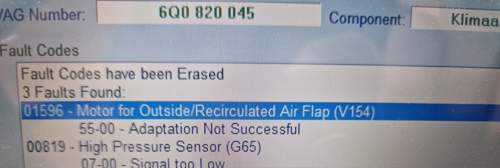

Kurze Frage, wo finde ich den Hochdrucksensor ? VCDS zeigt mir den Fehler an aber bisher konnte ich den sensor nicht finden? Oder muss der klimakompressor erneuert werden .
Die stellklappenfehler konnte ich schon beseitigen🙂

Der Sensor müsste sich dort oder am Klimakompressor befinden, wenn ich mich recht erinnere...
Der G65 muss nicht defekt sein, der Fehler 0819 kommt auch bei unzureichendem Kältemitteldruck, weil zu wenig Kältemittel im System ist.
Falls nötig kann der G65 ohne Öffnen und Absaugen des Kältemittelkreislaufs ersetzt werden.
