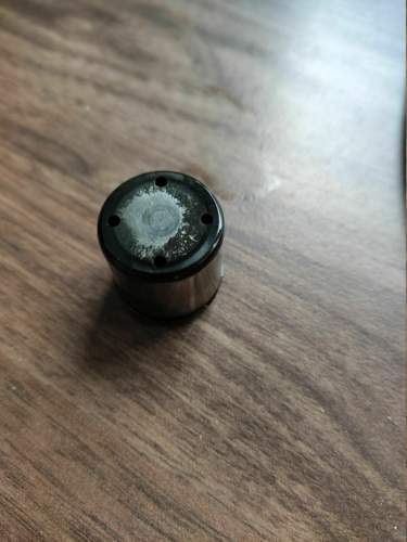

Ich werde jedenfalls morgen oder übermorgen meinen Stößel mal ausbauen und berichten (103tkm).
Das Ding soll ja eine Beschichtung haben die sich dann irgendwann verabschiedet und soll dann an der Nockenwelle einlaufen bzw. kann brechen. Anbei ein Bild von den verschiedenen Stadien.
Erst trifft es die Beschichtung, siehe deine Bilder.
Im weiteren Verlauf folgt dann der erhöhte Verschleiß im Km-Takt.
Packe bei dir noch weitere 30-40000km drauf und ich möchte mir dein Becherstößel nicht mehr anschauen.

Da ich das Bauteil draussen hatte, habe ich es aufgrund des geringen Preises auch erneuert. Eine Probe nach weiteren 30-40k ist somit nicht möglich.
Ich denke nicht, das es stirnseitig nur eine Beschichtung ist. Eher ein Farbumschlag von der Oberflächenhärtung. Ist dem so, wäre eine herabsetzung der vickershärte nicht gegeben.
@fm-maniac schrieb am 2. August 2018 um 09:11:50 Uhr:
Dann würden die Stößel nicht solche durchschlagende Ergebnisse liefern.
Gibt davon genug Bilder im Netz und auf einen Versuch möchte ich es nicht ankommen lassen.

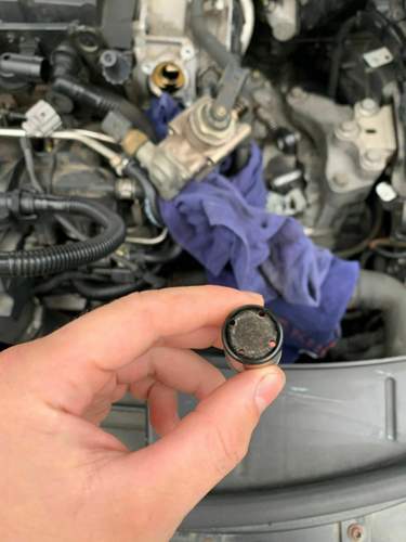

Das Thema ist schon etwas Älter - aber ja das ist Panikmache.
Das meiste denke ich war nicht in DE
Also wenn man vernünftiges Öl fährt ist das alles kein Thema.
Ich habe meinen getauscht, weil das Auto eine Komplettüberholung incl K04 bekommen hat.
Klar war der fertig - aber vom Motorschaden war ich wohl noch einiges entfernt
Allerdings erst bei 230000km
Gefahren mit 10W60
Lieber einmal gewechselt als später einen Motorschaden, der kommt teurer.

Wenn deiner nach 230000km so aussah, dann wurde er vom Vorgänger bereits einmal gewechselt.
Ich habe bisher 2 gewechselt und die sahen mit 130000km von der Oberfläche schlechter aus wie deiner.
Ich finde, der sieht schon ziemlich hinüber aus. Passt mit 230tkm, scheint relativ regelmäßig frisches Öl bekommen zu haben.
Auch gut möglich, die beiden, welche ich damals gewechselt hatte, liefen vorher zb. auf Longlife Öl.

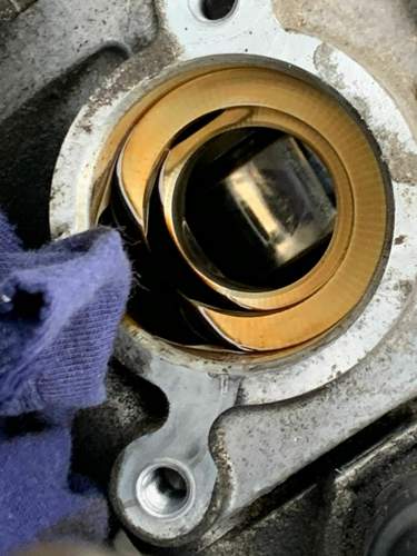

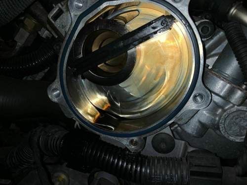

Abend,
Hab heute mal meinen auch ausgebaut. Sieht eig noch ganz gut aus für 195tkm... tauschen werde ich ihn Trotzdem.
Dazu hab ich den Deckel von der Unterdruckpumpe auch mal ausgebaut, weil dort leicht Öl austritt... jedoch ist mir dabei aufgefallen, das der Deckel und die Pumpe innen sichtbare Riefen hat (Siehe Bilder). Ist das weiter schlimm? Oder reicht es da einfach den Dichtring zu erneuern, damit es Dicht hält und fertsch ist?

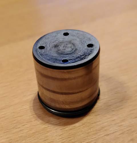

Hab heute auch mal den Becherstößel bei einem BPJ erneuert.
Scheint noch nie nicht gewechselt worden zu sein. Zumindest ist der Alte nach 214tkm völlig ausgenudelt.
Da ist nur noch ein ringförmiger, schmaler, schwarzer Rest zu sehen, wo sich die Seitenflächen verjüngen.
Die (blanke) Kontaktfläche zur Nockenwelle ist leicht konisch eingedrückt.
Am Rand ist der Becherstößel scharfkantig.
Von daher aus meiner Sicht: Definitv keine Panikmache. Lieber mal kontrollieren...
@Madmax.rs schrieb am 2. September 2020 um 19:08:47 Uhr:
Abend,Hab heute mal meinen auch ausgebaut. Sieht eig noch ganz gut aus für 195tkm... tauschen werde ich ihn Trotzdem.
Dazu hab ich den Deckel von der Unterdruckpumpe auch mal ausgebaut, weil dort leicht Öl austritt... jedoch ist mir dabei aufgefallen, das der Deckel und die Pumpe innen sichtbare Riefen hat (Siehe Bilder). Ist das weiter schlimm? Oder reicht es da einfach den Dichtring zu erneuern, damit es Dicht hält und fertsch ist?Grüße
Max
Die Dichtung gibt es nicht einzeln, nur die komplette Einheit. Sift Serienmäßig... riefen sind normal.
