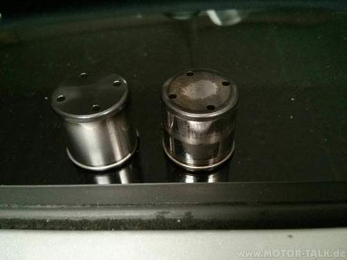

Das Ding soll ja eine Beschichtung haben die sich dann irgendwann verabschiedet und soll dann an der Nockenwelle einlaufen bzw. kann brechen. Anbei ein Bild von den verschiedenen Stadien.

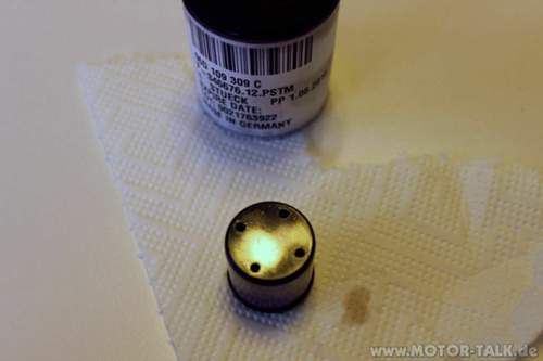

Original geschrieben von SM202
So Leute, habs heute erledigt. War nicht so schwierig, man kommt aber an eine Schraube nur sehr schwer ran. Alles in allem ist es aber machbar.
Ich hab hier noch n paar Bilder hochgeladen, dass ihr mal den Unterschied zwischen dem alten und dem neuen Stößel seht.
Der alte sieht jetzt nicht soooo schlimm aus, aber wenn ich mir überlege dass er noch ne ganze weile da drin hätte sein müssen...
Meiner hat jetzt knapp über 125000km runter.
Ach ja: Tauscht den Dichtring unbedingt mit. Ist zwar für einen Gummiring verdammt teuer (eben 9,50€), aber der alte Dichtring ist schon ziemlich Hart gewesen, ich würd den nicht nochmal benutzen wollen...
Vielen Dank für die Fotos. Ich denke der Verschleiß ist auch von der Belastung des Motors und der Regelmäßigkeit der Ölwechsel nebst verwendeter Ölsorte abhängig.
Es ist aber auch zu sehen, das die Beschichtung des Stößels volkommen abgerieben ist und weiterer Verschließ beschleunigt stattfinden wird. Aus meiner Sicht ist das Teil für bestenfalls 100 - 150Tkm konstruiert...

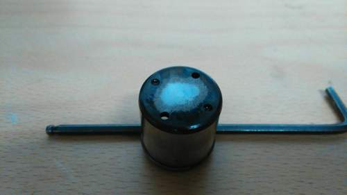

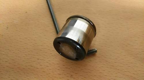

Anbei Fotos des Becherstößels der Kraftstoffhochdruckpumpe nach 90.000km. Motor 2.0l (147kW, BWA) aus 06/2007. Ausschließlich LL. Anfangs Castrol Egde 5W30, dann Addinol MegaLight 5W30.
Die stirnseitige Beschichtung (evtl. ist das auch nur ein Farbumschlag in Folge der Oberflächenhärtung) ist abgerieben. Ansonsten ist die Fläche eben und ohne Riefen etc. (auch im Gegenlicht mit Haarwinkel)
Somit ist ein Austausch eigentlich nicht erforderlich.

am 1. August 2018 um 15:52
Erst trifft es die Beschichtung, siehe deine Bilder.
Im weiteren Verlauf folgt dann der erhöhte Verschleiß im Km-Takt.
Packe bei dir noch weitere 30-40000km drauf und ich möchte mir dein Becherstößel nicht mehr anschauen.
