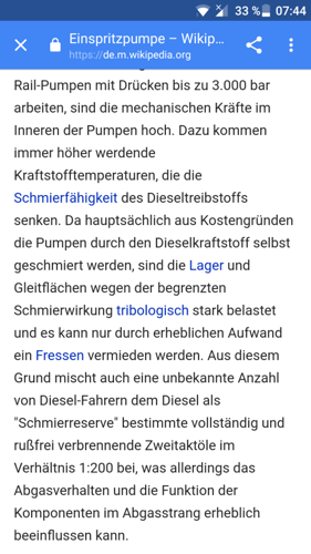

Dieses Thema mit der Beimischung von 2T-Öl, geistert schon seit Jahren in den entspr. Foren rum. Dieses Öl, wird ja mitverbrannt u. belastet den DPF zusätzlich. Auf 10.000km kommen da locker zusätzl. zum normalen Ölverbrauch mind. 3L 2T-Öl dazu. Nicht umsonst ist bei Fahrzeugen mit DPF, aschearmes (Low-Saps) Öl vorgeschrieben. Und dieser Norm entspr. billiges 2T-Öl bestimmt nicht. Ich bin so frei u. füge einen "Screen-Shot aus "Wiki" bei.

jetzt bin ich aber total verunsichert, ich mische auch seit längerm bei meinem Tiguan 2,0 TDI 2T-Öl JASO-FC, TC 1,2,3 und ISO bei, aber wer hatt den jetzt recht die für oder die gegen das beimischen sind.

Hast schon recht, aschearmes 2T Öl hat sicherlich Vorteile. Aber eine Hochdruckpumoe, oder 4 Einspritzdüsen sind viel viel teurer als ein DPF! Wobei sich der DPF regeneriert, und das können die anderen teile nicht!
Wie sich das Panschen auf das AGR nach dem Software-Update auswirkt kann kein Panscher sagen. Ist aber ein interessanter Aspekt.
Hallo Auskenner
Bei der DPF- Regeneration wird Russ verbrannt, übrig bleibt Asche, u. diese ist nicht filtergängig u. verbleibt somit im DPF. Für den Rest, gebe ich Dir recht. Für den Motor u. die kompl. Einspritzanlage ist 2T-Öl bestimmt nicht schädlich, ausser evtl. dem AGR. Jedoch bezweifle ich, ob sich ein Mischungsverhältnis von ungef. 1:200 überhaupt pos. auf die Schmierwirkung auswirkt. Bei einem 2T-Benzinmotor funktioniert die Schmierung mit Benzin-Öl-Gemisch ja kompl. anders. Dies zu erklären, würde jedoch den Rahmen sprengen u. am eigentl. Thema vorbeigehen.

Wikipedia kann jeder frei bearbeiten, von daher sind die Quellen dort mit Vorsicht zu genießen.
