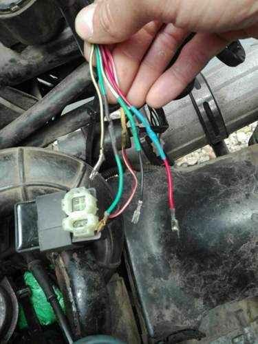

Ich brauch für mein hisun 150ccm ein cdi Plan weil meine Kabel alles vom cdi ab sind und ich nicht weiß welche Reihenfolge sie wieder ran müssen Schwarz gelb ,Rotweiß,schwarzweiß,Rot ,grün

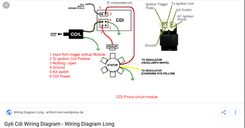

Ne offizielle Pinbelegung kannste knicken,allgemein kannste aber nach der GY6 Motor Belegung gehen für AC oder DC
CDIs gehen.
@Bbbflo schrieb am 16. Juli 2019 um 18:49:41 Uhr:
Stell' mal ein Foto der CDI ein, auf dem der CDI-Anschlußstecker erkennbar ist und zusätzlich noch ein Foto des Kabelbaumsteckers bzw. der beiden Stecker, welche mit der CDI zusammengesteckt werden.
Was ist passiert, an den oben genannten Kabeln war doch bestimmt ein oder zwei Stecker dran.
Gruß Wolfi
Ja sind zwei Stecker dran mach sofort ein Foto
Der Roller stand 10Jahre und da sind auch einige weichmacher schon raus und da sind die Kabel auch betroffen gewesen und nun bitte ich um hilfe
@Bbbflo
Im Anhang findest du eine schöne Skizze, auf welcher die Standardbelegung einer AC-CDI dargestellt ist. Damit solltest du die Pins leicht zuordnen können.
Gruß Wolfi
PS: Eine Erfolgsmeldung wäre nett. 🙂
AC-CDI
Mach ich
Voll geil es funktioniert wieder
