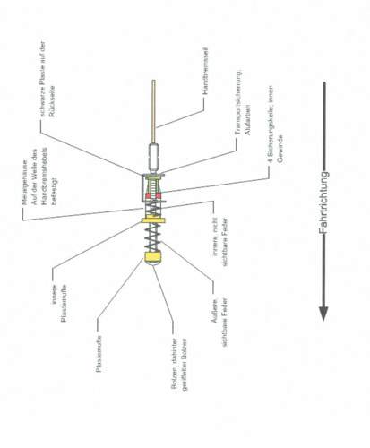

Hi TE,
ich habe Dir mal Das Schema der automatischen Nachstellung der Handbremse herausgesucht. So kannst Du meine Ausführungen besser nachvollziehen.

@Rezinox schrieb am 30. November 2016 um 22:49:49 Uhr:
Hi TE, ich habe Dir mal Das Schema der automatischen Nachstellung der Handbremse herausgesucht. So kannst Du meine Ausführungen besser nachvollziehen.
Hallo und danke für die informative Antwort!
Ich gehe mal davon aus, dass die Werkstatt die Nachstellung "zurückgestellt" hat. Das mit dem "Schrauben" war wohl meine Formulierung. Ich werde mir die Sache (die freigelegte Handbremse) morgen früh nochmal ansehen. Ich denke aber, dass hier alles korrekt war.
Die Info der Werkstatt heute war, das sich der Bremshebel der neuen Sättel auch im eingebauten Zustand "mehr" (45°?) zurückstellen ließ, im Ggs. zu den alten Sätteln. Bei denen ginge das nur im ausgebauten Zustand. Im eingebauten Zustand ließ sich der Handbremshebel tatsächlich nur um vielleicht 20-30° schwenken. Fragt sich nur warum? Die Bremskolben hatte die Werkstatt ja "gängig" gemacht?!
Ich werde das mal so hinnehmen und denke, dass alles korrekt ist. Na ja. dass bei einem 13 Jahre altem Signum mit fast 300 Tkm die Bremssättel verschlissen sind, ist so verwunderlich nicht. Werde für meinen Siggi wohl nochmal 2TEuro hinlegen müssen (mit Ganzjahresreifen und Zahnriemen) um ihn nochmal 2 Jahre fahren zu dürfen.
Prima, dann ist ja Alles in bester Ordnung. Das Zusammenspiel der Betriebs- und der Handbremse im Bremssattel ist eine komplexe Geschichte. Zumal auch dort eine automatische Nachstellung zum Ausgleich des Bremsenverschleißes eingebaut ist. Bei 300 Tkm und den Kräften die auf den Bremssattelmechanismus einwirken, kann da schon mal was "vergriesknatteln".
