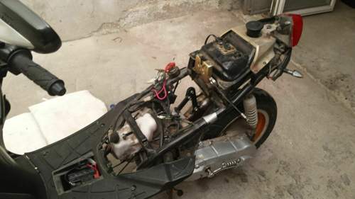

Hallo Forums Gemeinde
Ich wollte im Sommer mal vom Auto weg und hab mir ein gebrauchten China Rolle gekauft, es handelt sich um ein longjia qt-k naja er sa ok aus aber auch nur das hab schon einiges an Mängel beseitigt, aber er fährt sich total instabil in kurven mir ist nun aufgefallen das das Hinterrad eiert und er wen ich ihn auf dem haptstender hab und gaß gebe kann ich hin nicht mehr halten der kleine 50ccm Roller hüpft Rum wie sonst was.
Was kann da los sein? Ich komme noch aus der Mofa Zeit und weiß nicht weiter bin um jede Hilfe dankbar

Wenn das noch die Orginal-Schluffen auf deinem Chinaexpress sind haste sowieso total harte Gummis drauf (Billigschrott) und die solltest du entsorgen.

Bei ca.3cm Höhenschlag braucht man über das Fabrikat nicht diskutieren.

Moin, also momentan sind Heng Shin Tire drauf.
Ich geb es ehrlich zu ich hab echt baumeln das es nicht nur die Reifen sind, wo könnte sondern instabilen fahrferhalten und das er im stand auf dem Haupt Ständer kaum zu halten ist noch her kommen, habt ihr da noch Ideen?
Prüfe ob die Achse noch rund läuft .
Theoretisch solltest du den Roller ohne Hinterrad laufen lassen können.
Hat deiner auf der Auspuffseite eine Schwinge oder ist das Rad auf dieser Seite nicht geführt ?
So hab ihn jetzt doch mal ohne Felge laufen lasen und sie da er bleibt stehen, also neue Reifen drauf puu erstmal froh.
Aber ich denke um ein neues federbein komme ich nicht Rum den das federt nul.
So wie auf dem Bild steht er jetzt bloß ohne hintere Felge.
