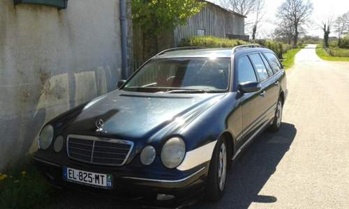

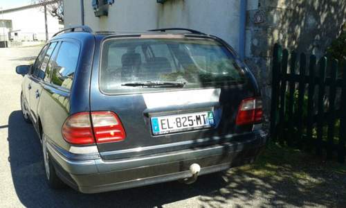

Ich besitze seit kurzem einen alten E 270 GDI 170 PS mit hinten Niveau regulierten Stossdämpfern die sehr teuer sind. Ich brauche die Niveauregulierung nicht. Gibt es am Markt einen normalen Gasdruckdämpfer, den man einbauen könnte?

Danke star mechanic. Ja das leuchtet mir ein. Die Tandempumpe reguliert also die hinteren Stossdämpfer und die Servolenkung. Der rechte hintere Stossdämpfer klopft und muss ausgetauscht werden. Kann ich aus Kostengründen auch nur einen Dämpfer wechseln, oder würden Sie mir raten 2 gebrauchte Dämpfer zu kaufen? Der Wagen hat jetzt 310 000 runter und die Dämpfer sehen aus als wenn sie noch nie gewechselt wurden. Also scheinen sie lange zu halten. Wie muss ich beim Wechseln den Öldruck wegnehmen, damit beim öffnen des Anschluss-Schlauchs nicht das ganze Öl rausgepresst wird?
