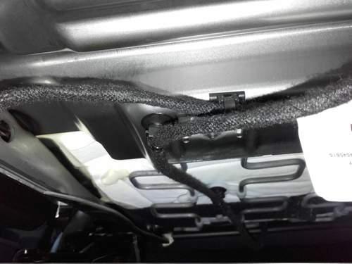

Wenn wir schon mal bei den hinteren Sitzen sind: bei mir klappert da irgendetwas. Es ist ein hochfrequentes Klappern, wie eine Feder oder etwas in der Art, die irgendwo gegen schlägt. Habe schon alles abgesucht, aber nichts gefunden. Bin mit einer Taschenlampe unter die Sitze, aber konnte nichts finden. Dachte es sind die Gurtschlösser, aber Fehlanzeige.
Das Suchen wird erschwert, weil man wenn man hinten sitzt, dann hört man nichts. Nur von vorn! Und in scharf gefahren Kurven klingt es, wie eine Schraube, oder ein Smartie, der in einer Schiene ein Stück hin und her rutscht.

Hatte ich zu anfang auch. Es sind Kabel mit Kabelbindern unter der Rücksitzbank verlegt. Diese Kabelbinder haben eine Art "Krallen". Diese Krallen werden in vorgestanzte Löcher in den Sitzrahmen gesteckt. Bei mir waren zwei Kabelbinder lose. Die Krallen waren aus den Löcher gezogen oder erst garnicht richtig reingesteckt. Ich habe die Kabelbinder wieder in die Befestigungslöcher gesteckt, bis die Krallen hörbar einrasteten. Danach war das Klappern weg.
20160920-090607
Da werde ich doch gleich noch einmal nachschauen. Danke für den Hinweis.
So, habe nachgeschaut. Waren alle fest, wobei fest relativ ist. Sind zwar alle in den jeweiligen Aufnahmen verankert, jedoch nicht so 100% fest sitzend. Somit kann ich also nicht ausschliessen, dass die Kabelbefstigungen die Ursache sind. Werde sie demnächst mal mit Textilband umwickeln. Mal schauen, ob es hilft.
Bei meinem Elch sitzen die Kabelbinder stramm in den Haltelöchern.Da bewegt sich nichts.
